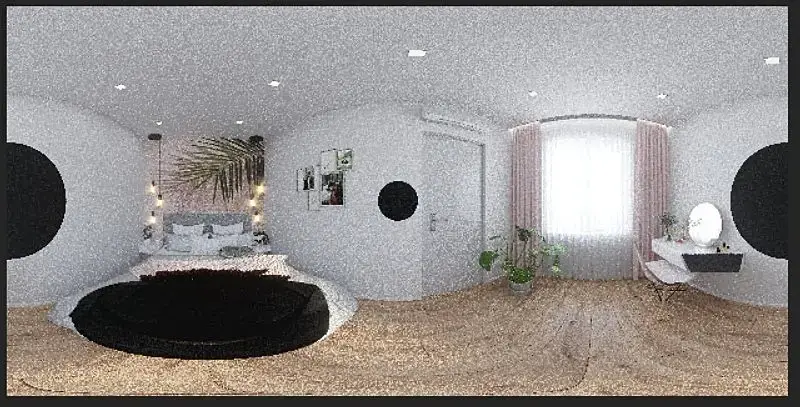

Подскажите, пожалуйста.  Вдруг кто то сталкивался. Что это за черные пятна на панораме появляются и как их убрать?
clipping у камеры убрать.
