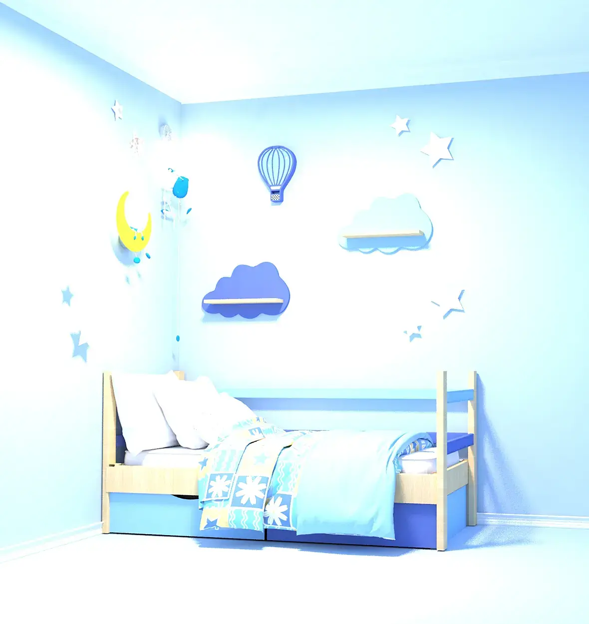

кто работает в 3д макс 2016, помогите с настройками света!!!
На сайте c 04.03.2013
Krasnodar
Раньше работала в 2014 версии, было всё отлично, здесь какая то проблема со светом и всё в шуме!!!smiley-sad.gif пробовала уже по разному настраивать, помогиииттеее!!!smiley-shout.gif

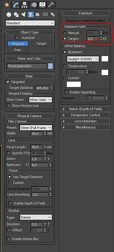

Крутите этот параметр в настройках камеры (поднимите выше.....12-13, дальше разберетесь) - это что качается засветов
Спасибо Вам большое, добрый человек!) ^_^
Krasnodar
Brigg, попробовала с настройками камеры, помогло!!!smiley-yahoo.gifСпасибо ещё раз!!!!smiley-rolleyes.gif )
