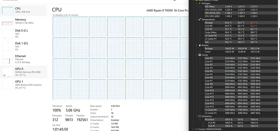

На сайте c 25.04.2008
Сообщений: 3379
никогда не гонялся за "попугаями", но тут решил почитать.
зарядил тест и что-то мне не нравится то, что я вижу.
это так должно быть? выдавил 1900 птс.
охлад - арктик 360 (не мой выбор)
Сообщений: 7129
