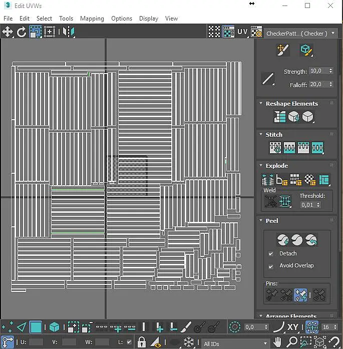

Раньше работала в Максе 2016, переустановив на 2018 версию возникли проблемы с Unwrap UVW, некоторые плашки раскладываются теперь под 90 градусов, в 2016 версии было норм, все в одном направлении, как исправить, подскажите, плиз!!

Не, не кривой. Если для раскладки в Edit UVW используете Pack UVs, то начиная с 3ds max 2017 там по умолчанию стоит метод Non-Convex. Переключитесь на привычный вам Recursive Packing.
Объясните, пожалуйста, как сделать-то? Анврап всё равно плашки по-разному располагает. Я хочу чтобы всё было горизонтально (или вертикально). Tools-PackUV-Recursive, но всё равно херня выходит:

Он и будет распологать их по разному для оптимицации юв пространства. И recursive тут не при чем.  Почему руками тяжело повернуть?

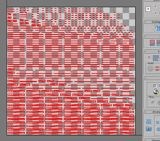

Потому что их могут быть тысячи, а 2016 макс по умолчанию располагает всё горизонтально. Мне не пространство надо оптимизировать, а своё время.
2016-й делает вот так, причём делает это в 10 раз быстрее. И я могу замапить паркет хоть на весь дом всего одной текстурой легко и просто:
как заставить 2017-й макс также сделать развёртку паркета?

linear packing горизонтально раскладывает
Сообщений: 16995
shinodem, так не вышло, но получилось по-другому: Flatten Mapping - снять галку Rotate clusters. Долбаный автодеск. Тупит, конечно. 2016-й быстрее раскладывает.

Это наоборот кривая упаковка считается, по этому и быстро пакует)) А в 17ом прикрутили нормальные алгоритмы. Вот у тебя и не выходит) Хз как исправить
Сообщений: 16995
Ну, кому кривая, а кому прямая. Я разобрался как сделать, подсмотрел, что снята галка вращения кластеров. И это помогает, а на их каноны мне пофигу. Мне качественный паркет за 2 секунды нужен, а не плотная укладка в квадрат. Полагаю, venera_wl, хочет того же самого. И вот оно - решение выше.

У меня в 2018 работает именно Tools → Pack UVs → Recursive → ставлю все галочки (даже вращение) → OK. Вот видео с подробным описанием. Плюс как сделать рандомайз по тону без Мультитекстуры.  С 30-ой секунды.
