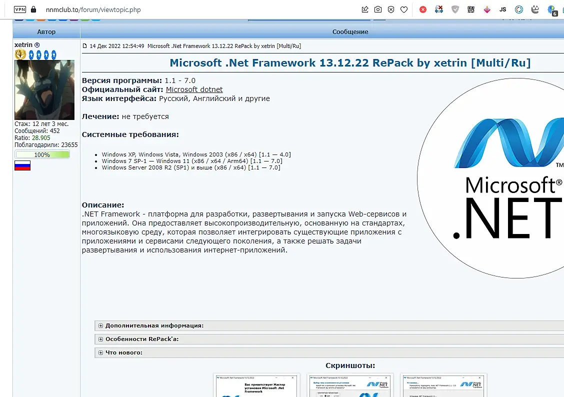

Вобщем пак действительно решает проблему!. Установка всех версий net. с первой по пятую помогает в большинстве случаев! правда все же не всегда. возможно надо еще чтобы имя пользователя было латинскими, и совпадало с именем в папке С/Пользователи, а то бывает что они разные... Поскольку нет фреймворк бесплатен, думаю можно оставить ссылку на пак?https://nnmclub.to/forum/viewtopic.php?t=1597328 если ссылку надо будет удалить, то называется - Microsoft .Net Framework 13.12.22 RePack by xetrin по сути там просто все версии собраны кучкой. Всякие эти фиксы, исправление , повторная уставного - все это не помогало, надо просто поставить с первой версии по по пятую все что выходили. Можно это и с офф сайта наверное покачивать, да поставить, но пак удобней. Единственное в конце установки он просто закрывается и все, без предупреждения, это нормально. надо снова запустить установщик и выбрать следующую по списку версии и так далее.
