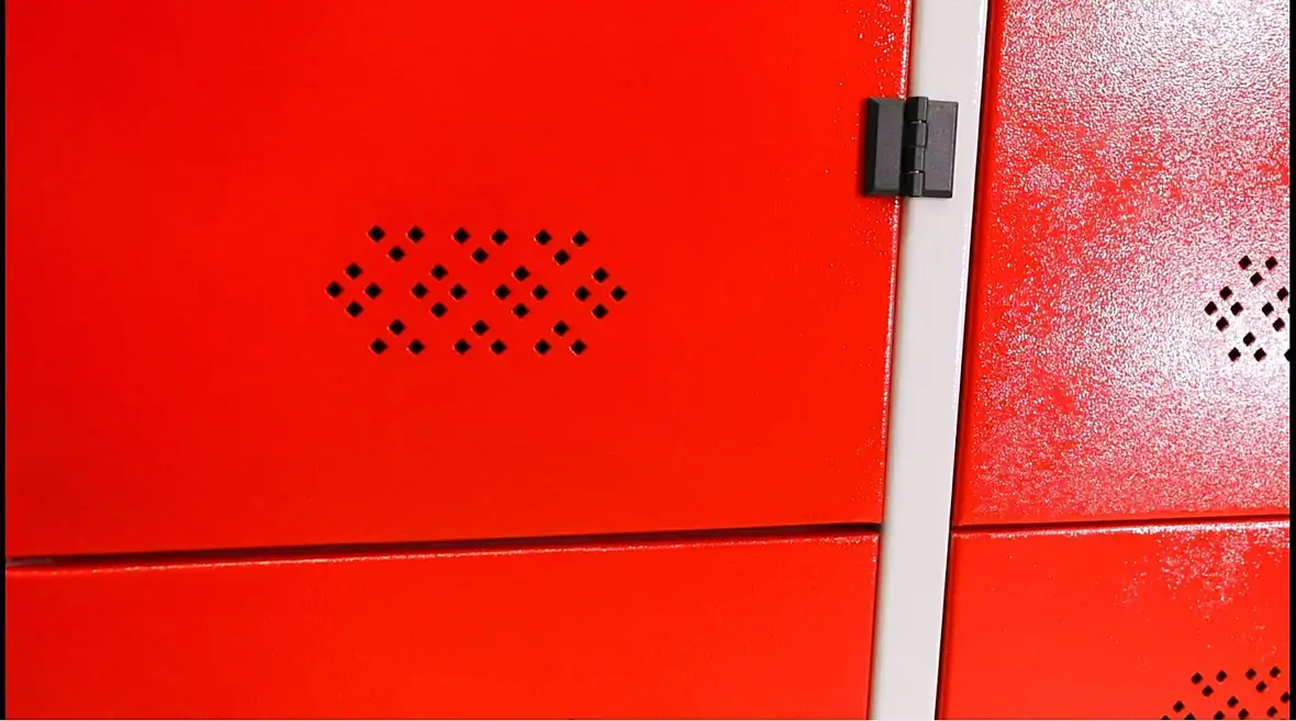

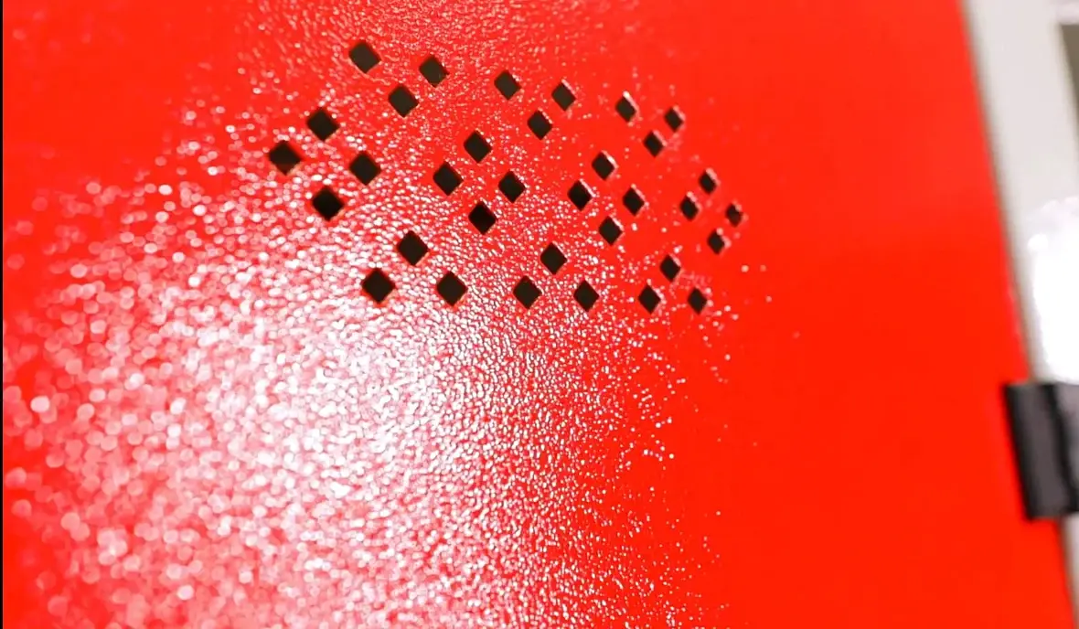

Здравствуйте. Появилась задача сделать вот такой материал.

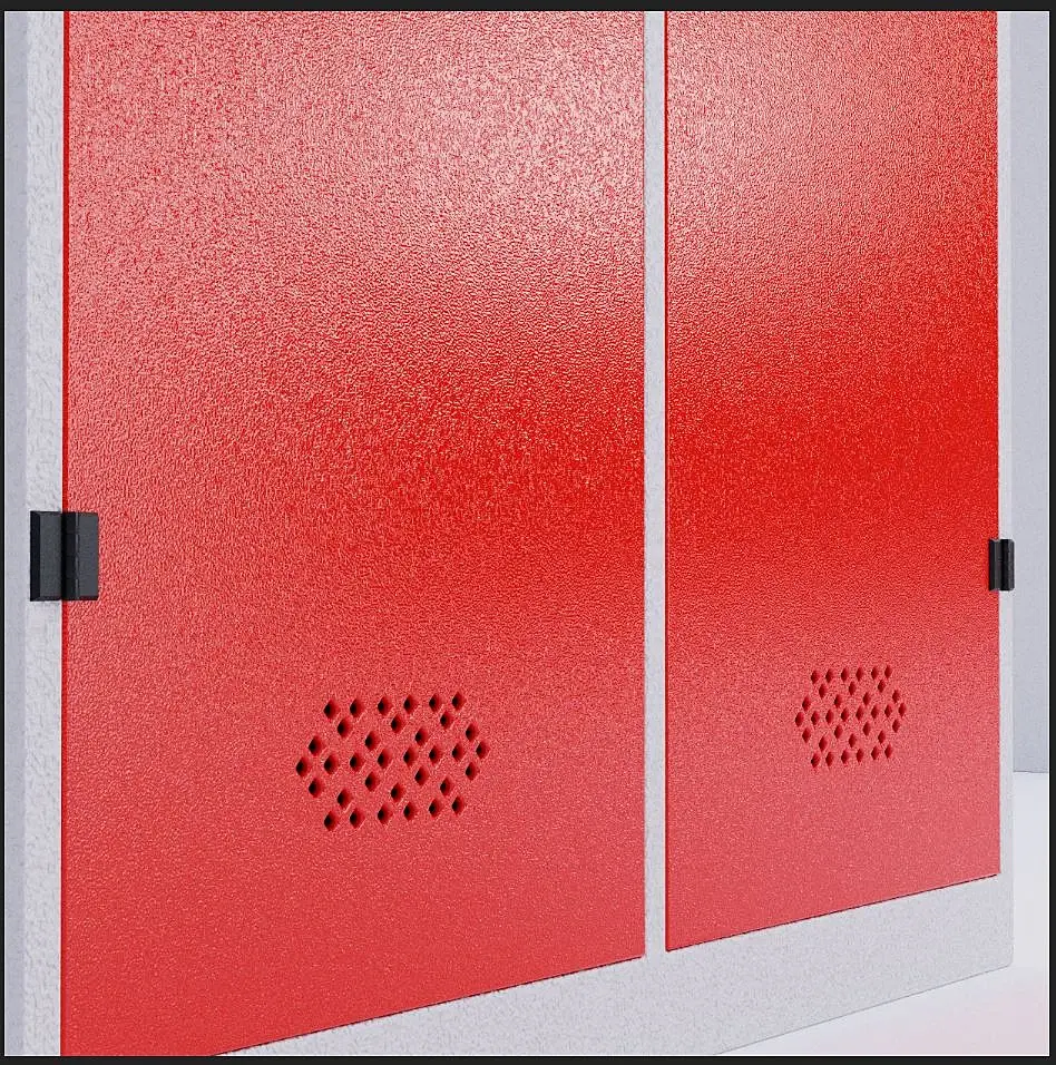

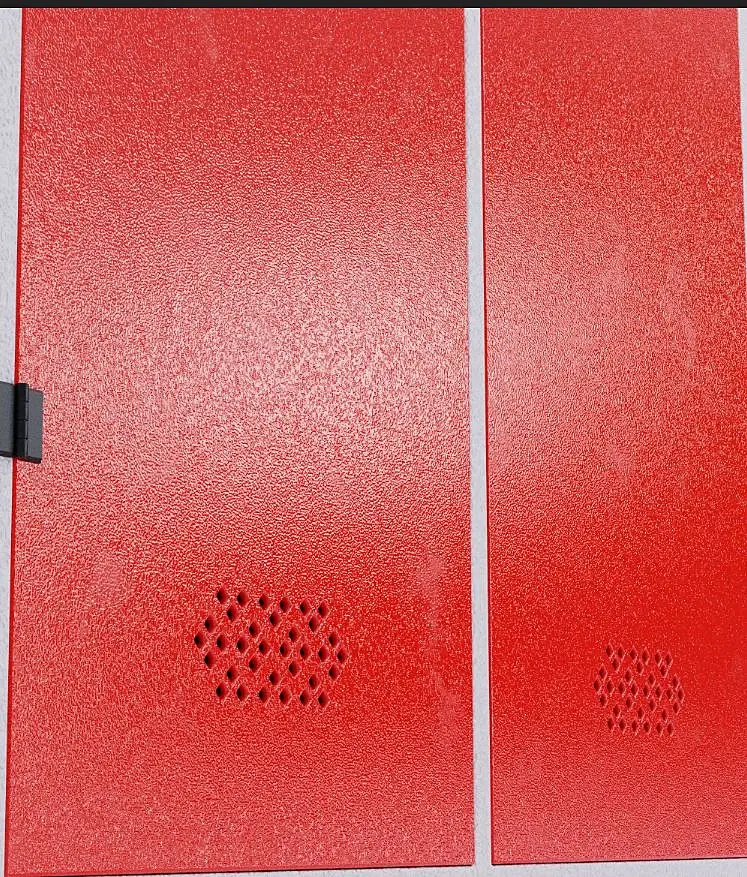

Сделал основу, добавил нойс на бамп, но повторить эту неровность отражений не получается. Я использовал разные карты не отражения, смешивал их, использовал фалоф, но добится такого результата не получилось. Вот что вышло
Сообщений: 4727
А чем плох? У вашего меньше глянцевость, в остальном норм
Сообщений: 6710
Согласен с Петром, по-моему тоже очень похоже. Если Вас не устраивает форма блика, то она зависит не только от мата, но и от формы источника света.
Сообщений: 4603
у вас же свет мягкий студийный в отличии от фотки, где ловят блик от лампы. и наверное еще хайлайт компрес или фильмик хайлат накрутили, который блик долбит. и увеличьте глосинесс.
толщину дверей уменьшите на дырках не красиво толстое железо
