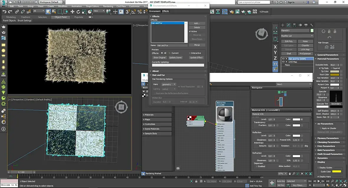

Если изменишь режим на geometry вместо mr-prim, то материал из модификатора использоваться не будет. Изменить режим можно во вкладке Эффекты. Кажется F6 клавиша, давно не использовал. В общем это упоминают в каждом видео, объясняющем модификатор Hair and Fur.
Сообщений: 4243
http://imagizer.imageshack.com/img924/3619/6Z6Xew.png
в 1,6 нужно было на geometry менять в эффектах, 1,7 поддежривает волосы уже полностью, не слушайте советы типа поменяйте версию раз не рендерит лицензия, это просто смешно.
https://coronarenderer.freshdesk.com/support/solutions/articles/12000039643-how-to-render-hair-and-fur-

Если вы используете Hair and Fur в режиме геометрии, он возьмет материал с объекта, а если в обычном режиме, то все настройки цвета и блеска шерсти в самом модификаторе.

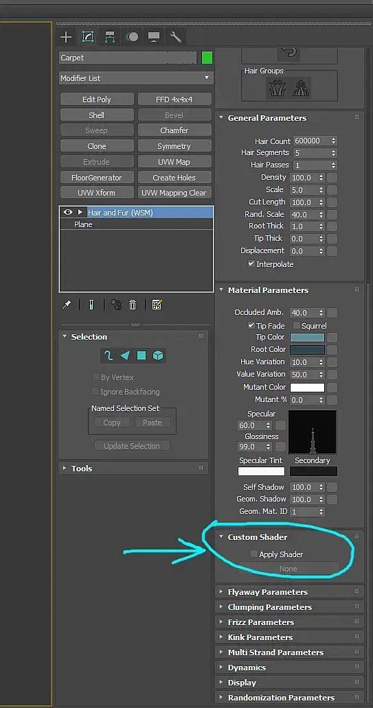

Спасибо за ответы! Но проблема немного в другом.

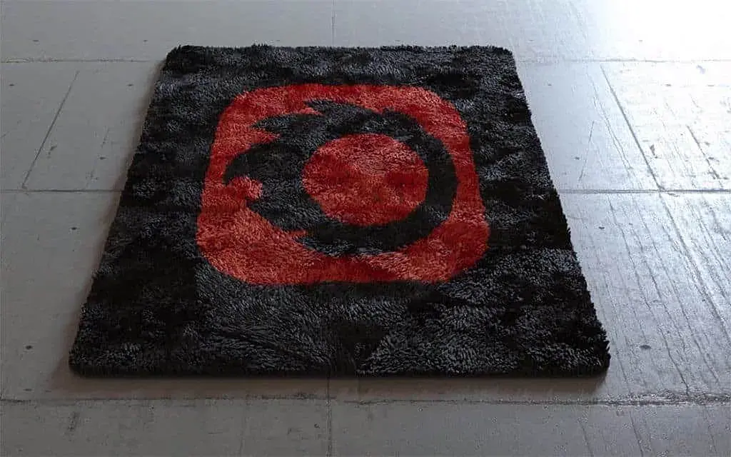

Konstantinus если закидывать custom shader, то материал применяется к каждой отдельно взятой ворсинке. Я же хочу добиться того, чтобы ворсинки брали цвет в засимисомти от цвета карты их объекта-базы, как в небезызвестном туториале от короны. https://youtu.be/Dxqvxy9WBVw
Там чувак просто кидает coronamtl с картой на объект-базу и получается волшебство, ворсинки красятся как миленькие. Я кидаю мат на базу - волшебства не выходит, красится база, а ворс остается покрашен либо стандартным матом, что под вкладкой Material parameters, либо оверрайд-матом под Custom Shader.

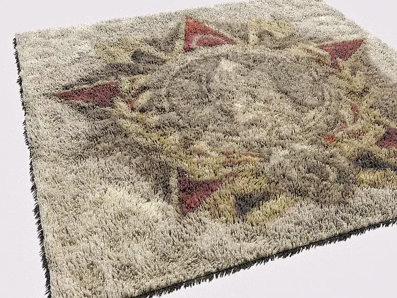

Как-то так получилось

почему бы просто не закинуть нужную карту в Tip colors  и Root colors

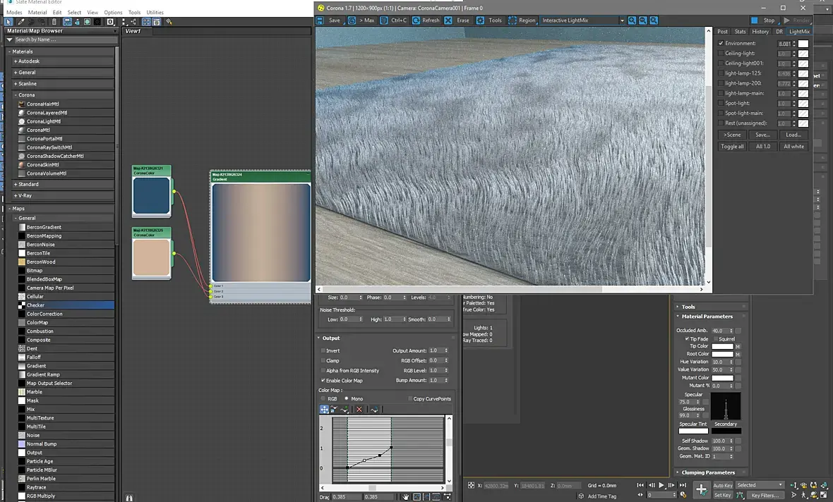

Как они вообще работают эти слоты, я что-то никак не пойму.
Закидывая карту, действует она все равно слабо, основным колером идут цвета Tip/Root. Т.е. воздействие карты видно, но красится в целом все равно не ею. Поставишь цвета на белый, получится белый волос со слабой примесью карты. Поставишь на черный - станет всё темным-притемным. Можно как-то вообще ликвидировать воздействие цветов в этих слотах, чтобы цвет (или паттерн) задавался исключительно картой?

Если залить слоты белым, волос этим белым и становится на 90%.
Вот у меня карта градиента в обоих слотах, и еле-еле просвечиваются нужные цвета.
Карту Falloff попробуйте, очень помогает, гибкие настройки. Легче получить нужный результат.

D-d_Man ну попросту потому что лажа получается, согласен с Konstantinus smiley-smile.gif лучше бы все работало быстро и четко, как в туториале.. Кинул на объект мат с картой - все, дело сделано, ворс берет характеристики материала и ворсинки красятся индивидуально в соотвествии с рисунком карты, и не нужно ничего больше пробовать и экспериментировать(
