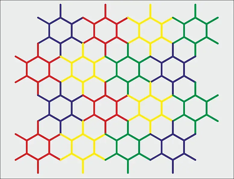

Но вообще по разному можно строить. Можно, например, такими фигурами.

Я выше уже писал почему я делал таким методом. Подробней опишу: я смоделировал один модуль, который состоит из нескольких объектов - желтые боксы и тёмные боксы, и цилиндры. Потом соединил их в группу. Сделал я это чтобы после создания паттерна, можно было одним кликом выделить нужный модуль и сдвинуть по оси Z (как я выше описывал). В итоге получается множество накладываний объектов друг-в-друга.
Denis_21 Теперь вы поняли, что у меня не компланарность полигонов? (название темы)
А метод трёх-лучевых звёзд или вот как вы показываете на скриншоте не ускоряет процесс, а только избегает компланарность объектов. Ведь всё равно с цилиндрами придётся много возиться. А уж сколько времени надо потратить чтобы выделить определённые соты и сдвинуть по вертикали. Это процесс проектирования , что требует частых сдвиганий сот по вертикали вверх-вниз в поисках общей формы. Потому такая логика пришла мне в голову на то время.
Согласен, конечно, что нужно было ещё время (а в моём случае и ещё опыта) чтобы придумать и другие методы. Но т.к. возникла такая проблема, хотел найти её решение, что может пригодится и в других случаях появления компланарности объектов.
