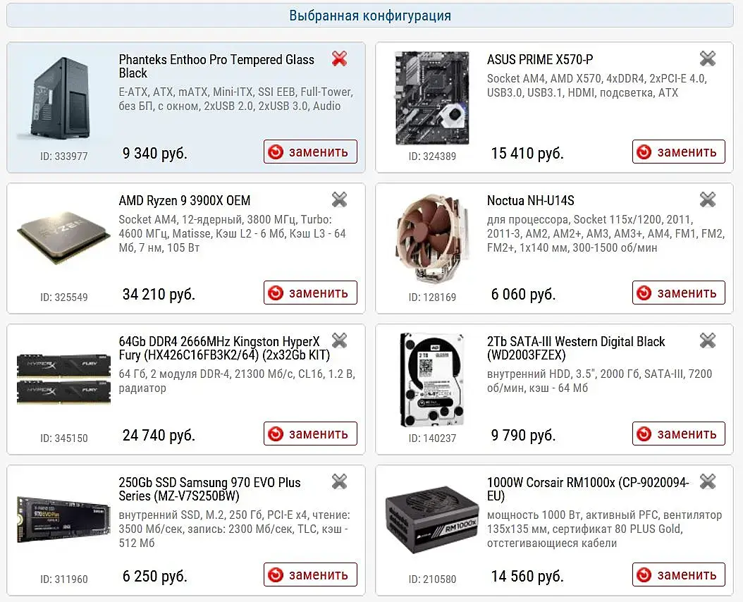

Я бы сказал как-то так. 120360 по итогу. Отличный конф на вырост. можно и памяти добавить если надо будет и процессор мощнее, или 3000 зен со временем и блока на любую видеокарту (а тои пару) без напряга хватит.

Дорохобохато, видяхи нет. Киловатт куда на проц за 500 долларов? Чайник подключать? Ссд на 250 это впритык. Через 3 месяца новый покупать. 2тб за десятку? WTF? Купи два винта за меньшие деньги и сделай зеркало, надёжней будет.
Бабло на ветер по всем фронтам.
Сообщений: 5675
Kalevan
вообще заявка в заголовке на "без видео" так-то. Киловатт - а надо чтобы блок на пределе работал всегда? Зато если захочется пару 2070 например поставить за новым блоком бежать не надо. Приличный БП с запасом это очень хорошее вложение.
Я уже лет 5 с таким и чет как-то все не заканчивается, куча софта стоит, чт оя делаю не так?
Потому что диски с гарантией меньше 5 лет - мусор.

А мамку эту, если не изменяет память, в соседней ветке обосрали авторитетные дяди) не, ну она канеш потянет 3900х, ещё бы. Но не стоит она 15-ки. То же самое за 10 можно получить.

Когда хочется 2*2070 об этом думают наперёд, а не на потом)
Я всегда завиддовал уверенности некоторых людей в завтрашнем дне :)))))
бабло на ветер это ставить днищенскую В450 которру потмо только нищему в переходе отдать и до с доплатой, а эта система проживет годы.
Всё так, тока мало делаешь)
Если игрушки туда не ставить и кэши анимации и симуляций не кидать я реально не представляю чем можно 500гб забить :)
Сообщений: 16976
Да никто не будет расти с 3950х. Его потом продадут в сборе на Авито, как щас старый Интел, и всё. Расти можно, когда ты в эту мать 1700 бушный поставил.
Сообщений: 5675
Kalevan
Дядям лишь бы обосрать. Работа у них такая.

Ну БП за 15-ху... Cорян, не могу не остановить своё внимание))))
Надо дешевле тут ток к немцам. Я в своё время киловатник в юниверсе брал, но у нас на них вообще с майнерским бумом неадекватные ценники были, а из гермашки ещё и ССД на сдачу привез :) Но опять же если этот блок будет пахать лет 10 то как бы че б и не за 15-ху?
Сообщений: 16976
Я в таких вещах больше переживаю за вентилятор. Плата и все цепи-то проживут, а вертушка... Вот это слабое звено. Её заклинит и хана всему. Это самая частая причина смерти БП.
Отсюда кстати и мой выбор мамки - на ней нет Карлсона))))
