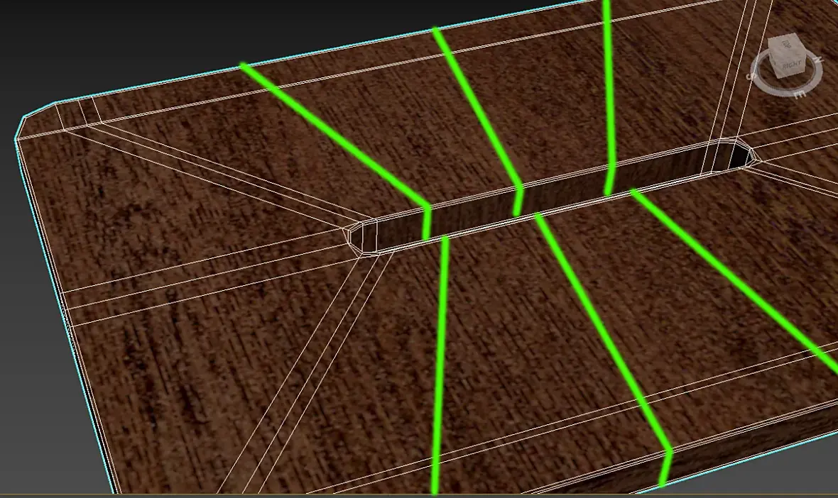

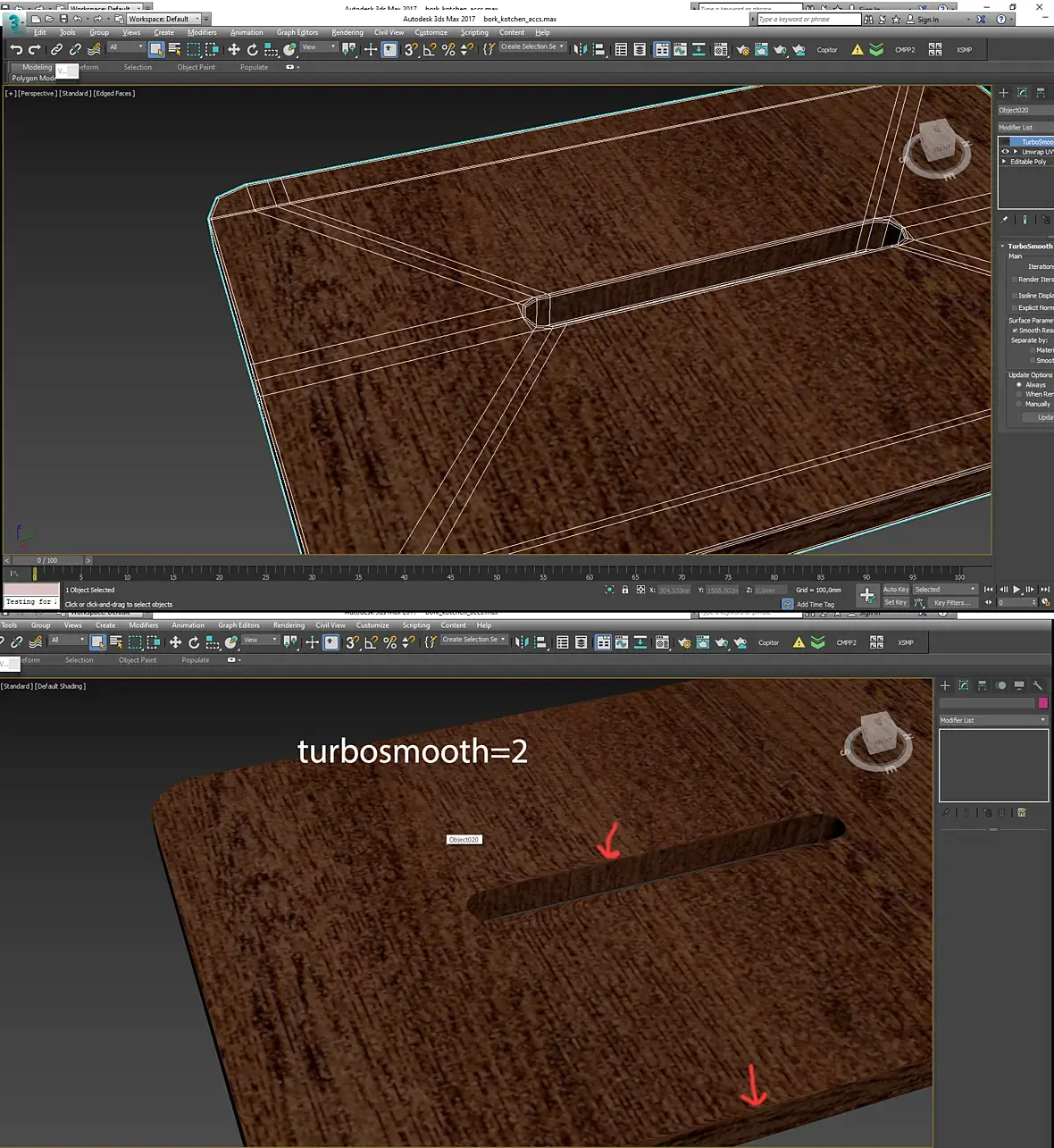

Сообщений: 3634
Проще всего будет, если вы сюда сетку зальете, чтоб вам нарисовали, где ребер поддерживающих не хватает. Ну и до кучи можно скрин с поехавшей текстурой.
