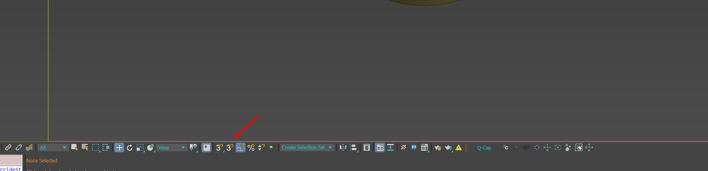

появилась лишняя кнопка привязки в какой то момент работы, подскажите, может кто знает как от нее избавится, отдельно она не удаляется, и визуально подбешивает( знаю что можно на дефолт скинуть, но очень лениво потом все настраивать по новой
Снять галочку Lock UI в меню Customize, и тогда вы сможете перемещать иконки-дублировать/удалять, делается это с зажатым ALT. Я половину иконок этих удалил просто, как впрочем и меню которые мне не нужны были, да и лишние пункты меню тоже посносил. Там много мусора который дублируется и на хоткеях и в менюшках и в этих дурацких иконках и в квадменюшках. Будто у разрабов задача была в каждое место некоторые инструменты засунуть по четыре раза, что бы уж точно не потерялись 🤣
офигеть спасибо! пошел поудаляю лишнее!
рано радовался 😅
теперь вот так и нет выбора 2  2,5  3 привязки
похоже где то напортачилась кнопка(

Думаю тут придется делать бэкап UI/Appdata папки Максовской. Сбрасывать на дефолт, и сохранять UI через "Customize -> Save Custom UI Scheme", затем возвращать забэкапленную папку. И потом подгружать этот сохраненный UI Scheme (только несколько из этих файлов), наверное те что с таким разрешением в названии -.cuix + .cuix.layout, таким макаром - все останется как было, но заменятся только менюшки и эти кнопки сверху на дефолтные.
Еще эти файлы можно открывать блокнотом и руками прописывать-удалять иконки (кнопки). Но я уже в это не вникал.
Наверное это оно :
  <Item typeID="1" type="CTB_CHECKBUTTON" controlID="40072" helpID="0" orientation="31" captionVisibility="0" iconName="SnapsControls/SnapsToggle3">                    <FlyOffCt flyInit="1" flyTimeout="300" flyDir="3">                        <Fly iconName="SnapsControls/SnapsToggle2" />                        <Fly iconName="SnapsControls/SnapsToggle2.5.png" />                        <Fly iconName="SnapsControls/SnapsToggle3" />                    </FlyOffCt>                </Item>

скинул в кастомайз, через ресет. на удивление те панельки что создавал самостоятельно сохранились! в общем порастаскивал кнопки по новой без потерь) надеюсь больще не накосячу
