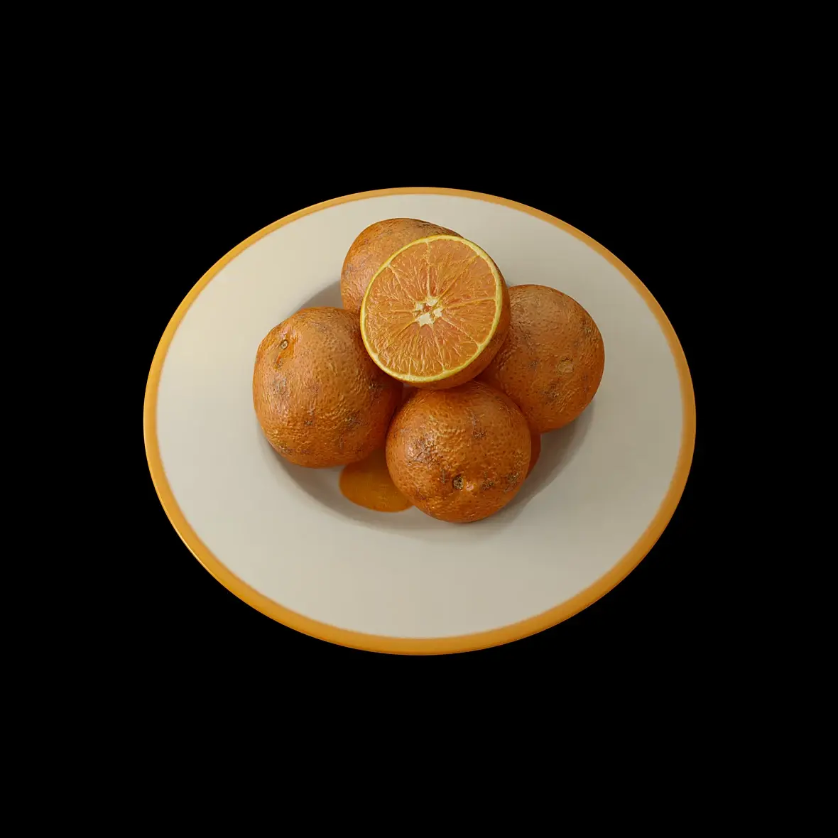

Хочу сделать апельсин, получается банан...
На сайте c 11.11.2020
Сообщений: 6

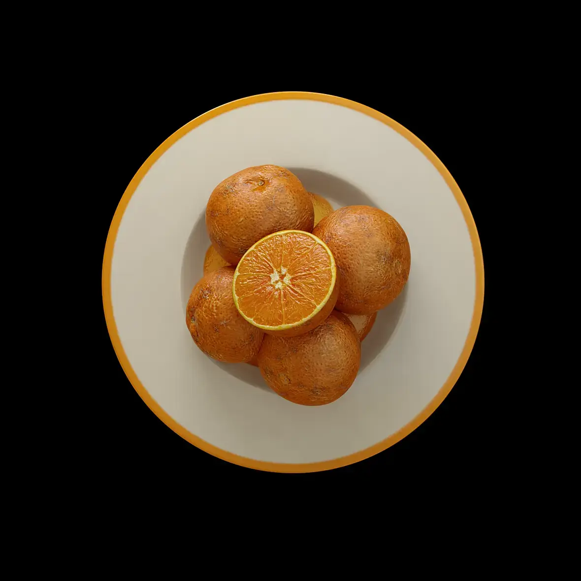

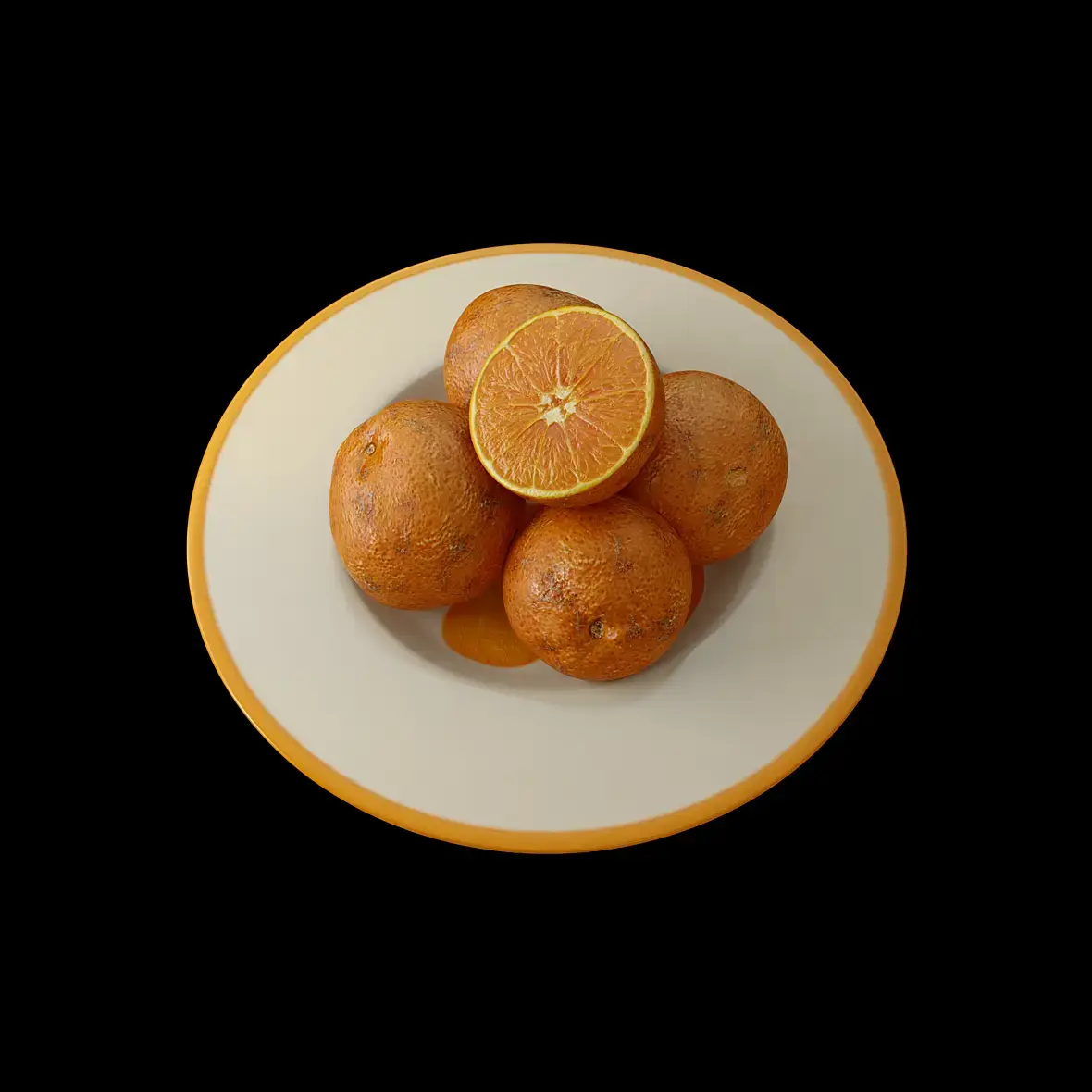

Ребята, подскажите где собака зарыта? Что подкрутить, над чем поработать, чтобы Проработка материалов, превью и модели в целом дотянули до платного уровня.? Возможно над всем нужно поработать, или сделать заново и по-другому. Буду очень признателен дельным советам.

Помоему очень реалистичные подсохшие апельсины.
Сообщений: 6342
Ну кожура норм, пятна конечно на любителя, но такое бывает, не романтизм, а реализм. Я бы добавил немного блеска/сочности мякоти и края самого среза, не стал бы сильно smoothить, поработать чутка ч геометрией, чтоб не так сильно скруглял.

Всё просто. Апельсин рельефный, а банан гладкий. У вас очень рельефные материалы, но текстуры плоские.
Попробуйте сделать скульпт рельефа апельсина и сделать текстуры дисплейсмент, а то получается что апельсин рельефный, а сбоку гладкий.
Текстуры растянуты, видно на левом апельсине
Апельсиновый сок прозрачнее в тонких слоях

у мякоти - sss
Сообщений: 3471
Свет поконтрастней (а то мрачновато) , размер объекта увеличить, относительно превью. И можно повторно на модерацию отправлять.

Подложка временная? думаю дамага апельсинкам поменьше надо, чтоб расширить круг потребителя

Сообщений: 1106
Ростов-на-Дону
Ракурсы неудачные и разложены они плохо, представьте что у вас на столе стоит тарелка, так и положите, не нужно пирамидку городить, пару штук положить на стол, выставить ракурс по композиции и будет огонь. По материалам, пятна немного убрать и сделать мякоть более влажной, глянцевой. Можно ещё косточек пару добавить в разрезе. Ещё тарелка много внимания на себя берёт, а она убогая, либо усложнить её, либо использовать другую, не с такими бортами широкими, какую нибудь пиалку или вазу

Тарелка неудачная на мой взгляд. Поля занимают слишком много места, при этом не добавляя изображению ни смысла, ни эстетики.
На сайте c 05.06.2016
Можете закидать меня камнями но мне не нравиться. Соглашусь выше не хватает обьема мякоти. Возьмите любое фото апельсина, если не было задачи сильно лежалого апельсина(подсохшего) конечно, то первое куда обратите внимание это кожура, ее текстура и блеск на ней. А если нужна просроччка то получилось хорошо уже на первых фото с пятнами. Можно добавить плени по краям  и почернее мякоть(т.к. при высыхании мякоть апельсина чернеет, а корка остается более менее оранжевой).

тёмный фон - совсем не аппетитный, баланс белого поправить, в целом сделать визуализацию светлее, может доф добавить, ракурс менять однозначно.

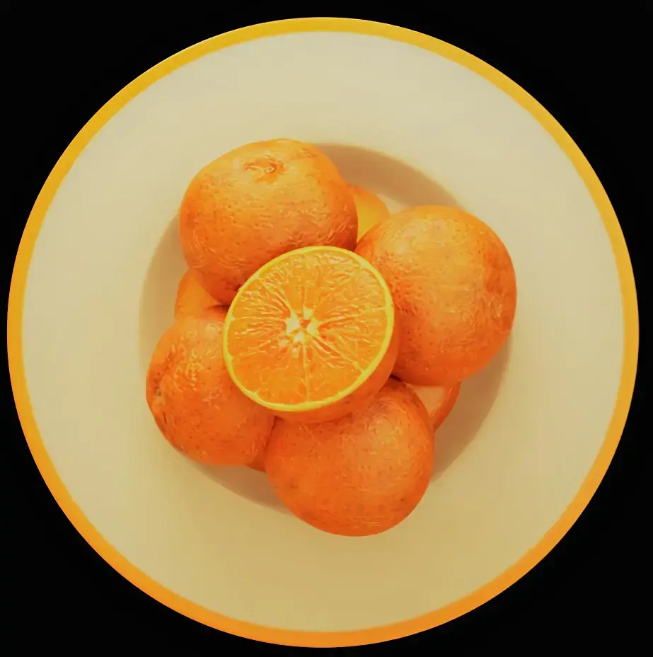

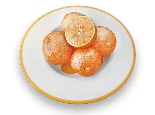

В свободное время немного подкрутил апельсины, но опять Проработка материалов, превью и модель в целом не дотягивают до платного уровня. Раньше писали про материалы, сейчас и превью и модель в целом, я тут совсем недавно, раньше не понимал что да как, а сейчас вообще не понимаю.
Сообщений: 16822
Это не апельсины, а грязная репа
