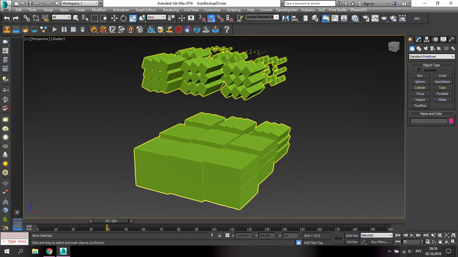

Очень хочу сделать что-то подобное, но не понимаю, как сделать эти вращения случайными, пока выходит какая то примитивщина

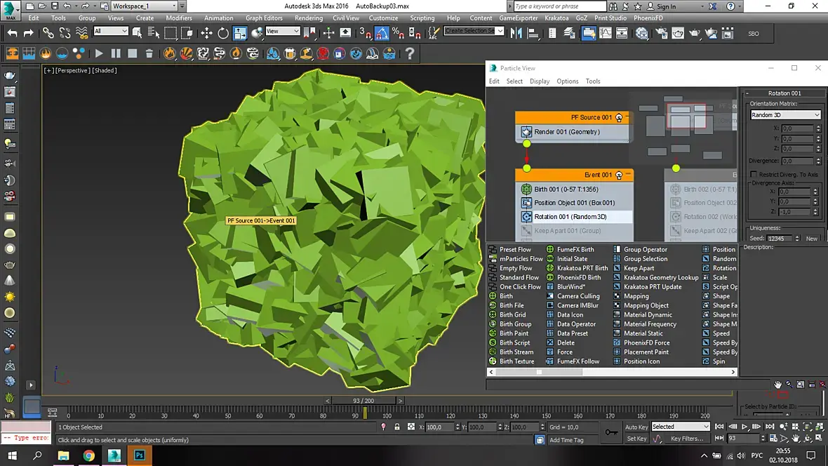

Rotate 3D -> Random, в максе есть готовые пресеты откуда многое можно научиться, в окно ParticleView ( кнопка 6), первые операторы в списке там есть Preset Flow
Не знаю как их анимировать до исходного состояния, пресеты я посмотрю, спасибо

А если я хочу максимально автоматизировать процесс, что бы потом создавать из кубов другие, более сложные формы?
Подскажите как с помощью Position Object добавить анимацию обратной рождения частиц на объекте и удаления от мат. объекта
