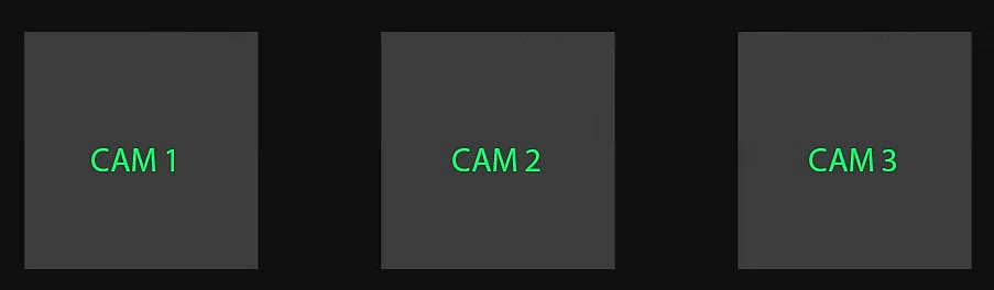

upd. Все понятно, НИКАК. Спасибо всем.Есть сцена, в которой три статичные камеры. Все камеры показывают, допустим, один объект с разных сторон.Далее все три полученных изображения собираются в один кадр при композинге.Вот так:
Сейчас каждая камера рендерится отдельно, потом все собирается.
Есть ли какая-то возможность настроить еще одну камеру, куда будут приходить изображения с этих трех камер и обсчитываться за один проход?
Гудини не предлагать :)Спасибо!

Мощности норм, сцена не очень объемная. Вот эта вот выгонка поштучно - проблема.Камер на самом деле больше, и чтобы только плейбласты выгнать уходит дочерта времени. Так что надо именно такой сетап.
В гудини такой сетап реализуем, работает - зашибись. Надо в максе.

Тут человек хочет, что бы с 3х камер всё просчитывалось в 1 камеру. Такой своеобразный композ... к сожалению никак.
