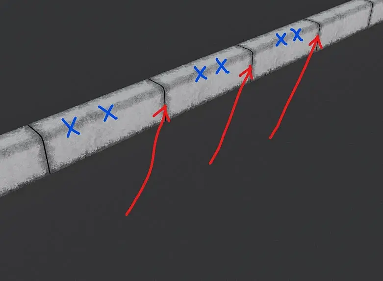

Всем привет. Для текстурирования бордюров (поребрик) применил карту corona АО для создания некоторых потертостей на вертикальных швах между бордюрами. Но эти потертости не нужны мне на горизонтальных ребрах моделей бордюра.(обозначены синим крестиком) Как решить проблему? Может есть другой способ? Думал distance использовать... Как думаете?

В настройках AO внизу поставить точку напротив Only other objects occlude

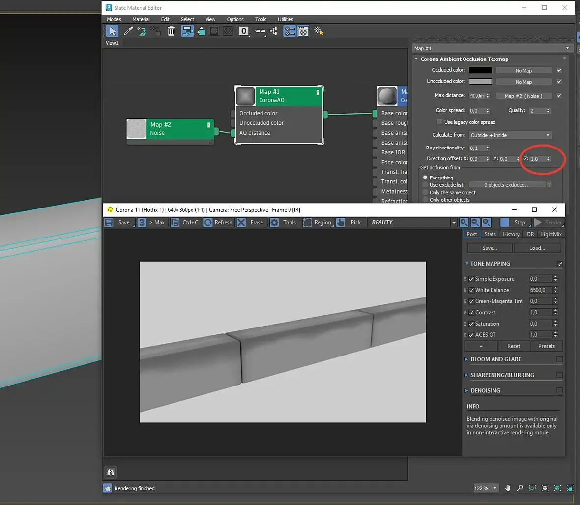

Можно попробовать вот такой вариант.
Интересный вариант. Спасибо
Круто сработало. Только не пойму как это работает. В идеале бы еще и нижнюю границу исключить, которая с асфальтом контактирует
