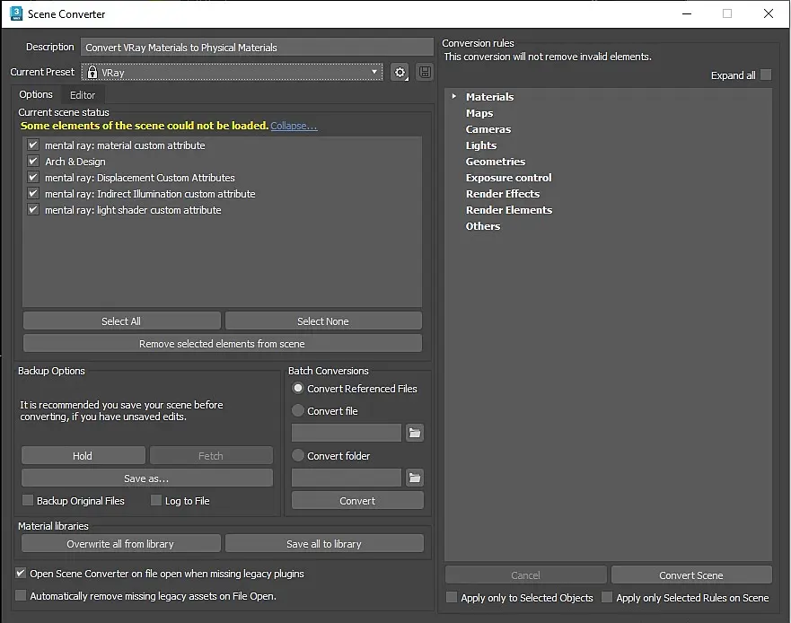

Поставил 2024. Пробую. Пока проблема в материалах, которые криво перекидываются из старых проектов. Был макс 2016 + vray 3.60, сейчас макс 2024 + vray 6.10. При открытии выскакивает конвертер, как ни крутил - нормально все маты не перекладывает. Куда нажать нужно, или может есть волшебное средство?
там внизу слева галочка, опен сцен конвертер. если ее убрать то не будет открываться и раздражать. а избавится от этого не выйдет, страшного тут ничего нет, работе не мешает. окно главным образом выскакивает из за ментал рея прошлого, его уже нет, а память о нем сохранилась в старых сценах и моделях, если их открываешь в новом максе
На сайте c 24.06.2014
Сообщений: 4945
Украина, Одесса
Еще можно открыть Missing Plugins Explorer, там найти объекты в сцене связанные с Миссингами. И затем можно шлифануть через Prune Scene скрипт что бы избавиться от неподдерживаемых ошметков. Ну или как выше написали просто забить )) Проблем с Corona/V-Ray материалами быть не должно.
