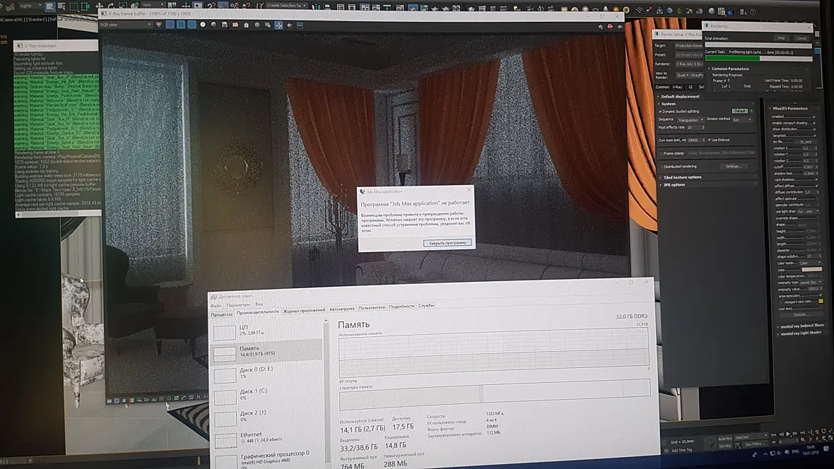

Извините , что вывел вас из состояния душевного равновесия...я поясню, почему стало не понятно. Рендерю сейчас комнату, гостиную, и лайткэш идет оооочень долго, и в какой-то момент все прерывается. Макс вылетает или рендер дает ошибку - у меня такого никогда не было!!! И оператива вроде далеко не вся загружается...вот я и подумал, что может как-то надо выставить лимит, чтоб не происходило такое????
Вот сейчас такое произошло в конце долгого лайткэша на префильтеринг лайт кэш! Даже месседжер никаких ошибок не выдает! Теряюсь в догадках - уже давно эту комнату надо прорендерить - а рендер не йдет!!

Доцент, подскажите, почему не рендерит? Я вижу - вы человек опытный!

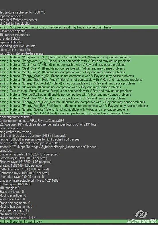

А слева куча зеленых предупреждений вас не смущает? Покажите скриншот что там. Кстати скриншоты можно делать удобной программой CloudShot

Слушайте, ну серьезно, к завершению программы должны приводить критические ошибки, которые выделяются красным! А их тут нет. А зеленые - нехватка каких то текстур, этоже все ерунда!

Вапще-то там написано про несовместимость материалов с Виреем, что может вызвать проблемы)

Применил сермат, выключил все источники освещения, поставил дом камеру....тоже самое, light cache просчитался, дальше prefiltering light cache - и все " программа 3ds max application не работает"
Из ошибок осталась только одна - warning subpixel color mapping is on: rendered result may have incorrected brightness.
Подскажите, что делать? Это серьезная ошибка, она может преводить к завершению макса??
