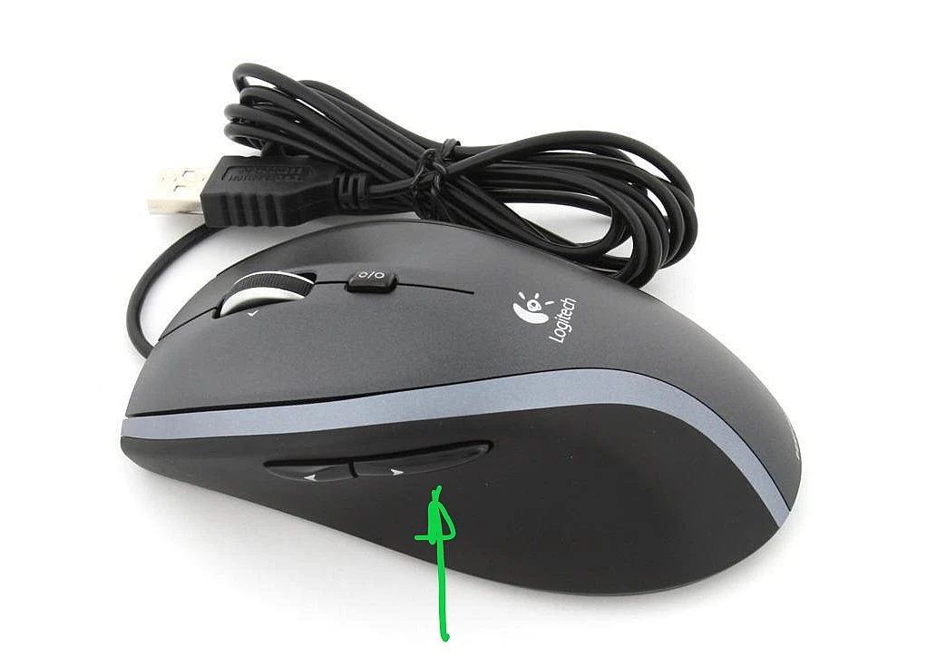

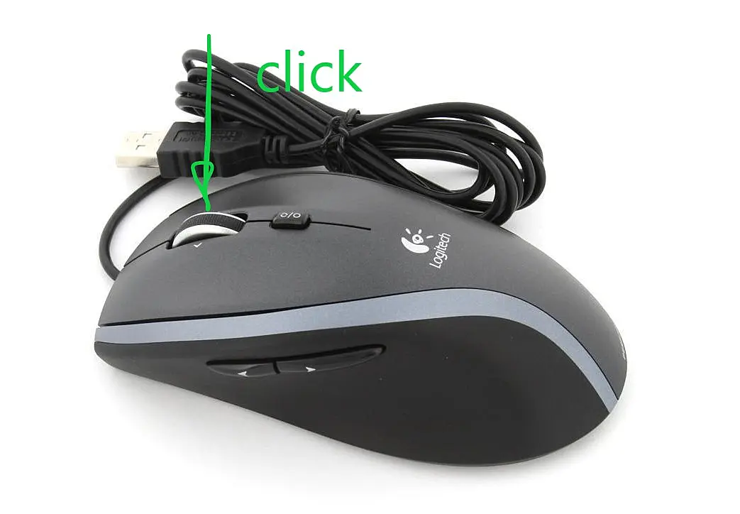

Коллеги, подскажите где можно взнести изменение в 3ds max, чтобы заменить клик по скроллу на боковую клавишу мыши?
Было
стало
Чтобы курить сцену с помощью не Alt + Scroll
А с помощью Alt + Button mouse 4
P.S.
клик на колесике сломался, а заказ надо срочно доделать

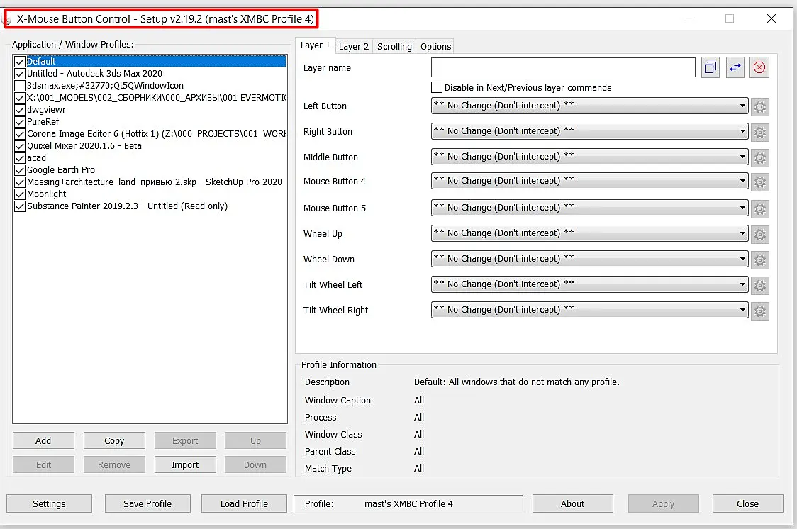

Программа называется так

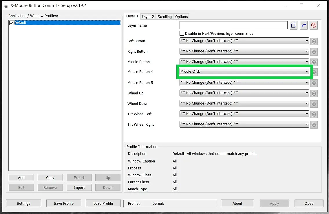

Получилось!
Не привычно, но неожиданно удобно

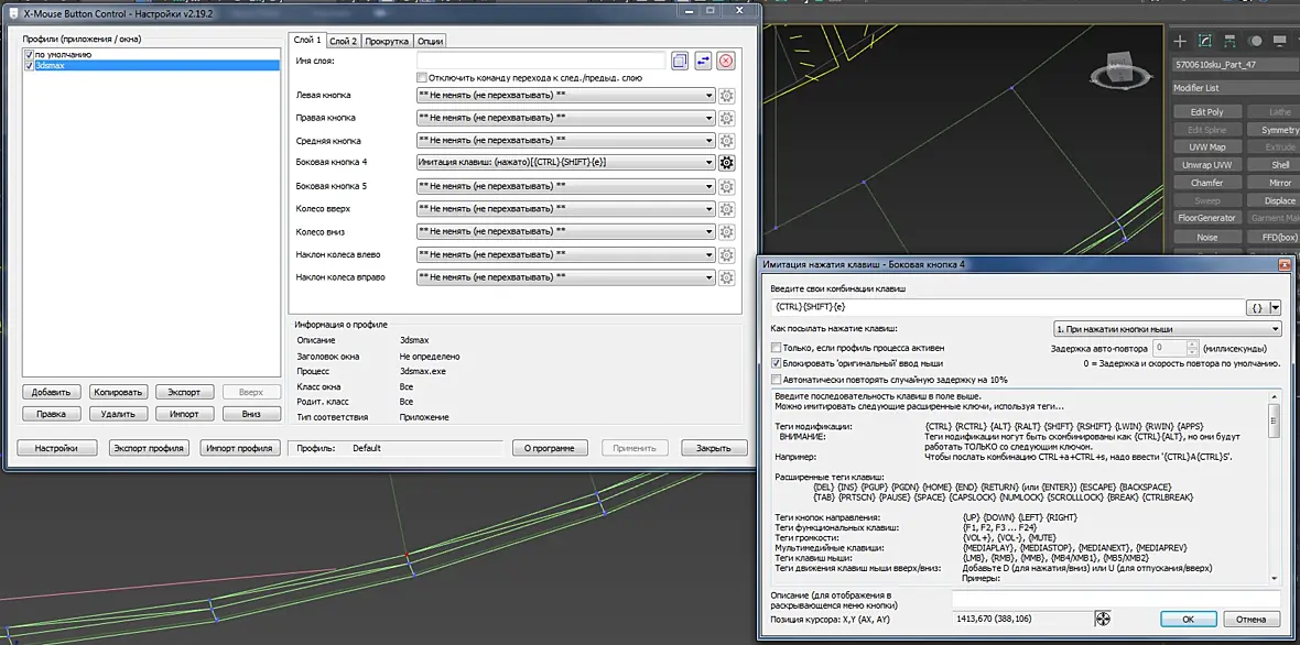

я давно уже убрал ALT  из этой комбинации - вращаю просто одной боковой кнопкой, а на соседней зум, всё тоже через xmousebutton настроено, удобно

Сообщений: 1826
Цитата ManOnlyOne:
А как убрать из сочетания Alt ?
я так прописал экшн на боковую кнопку

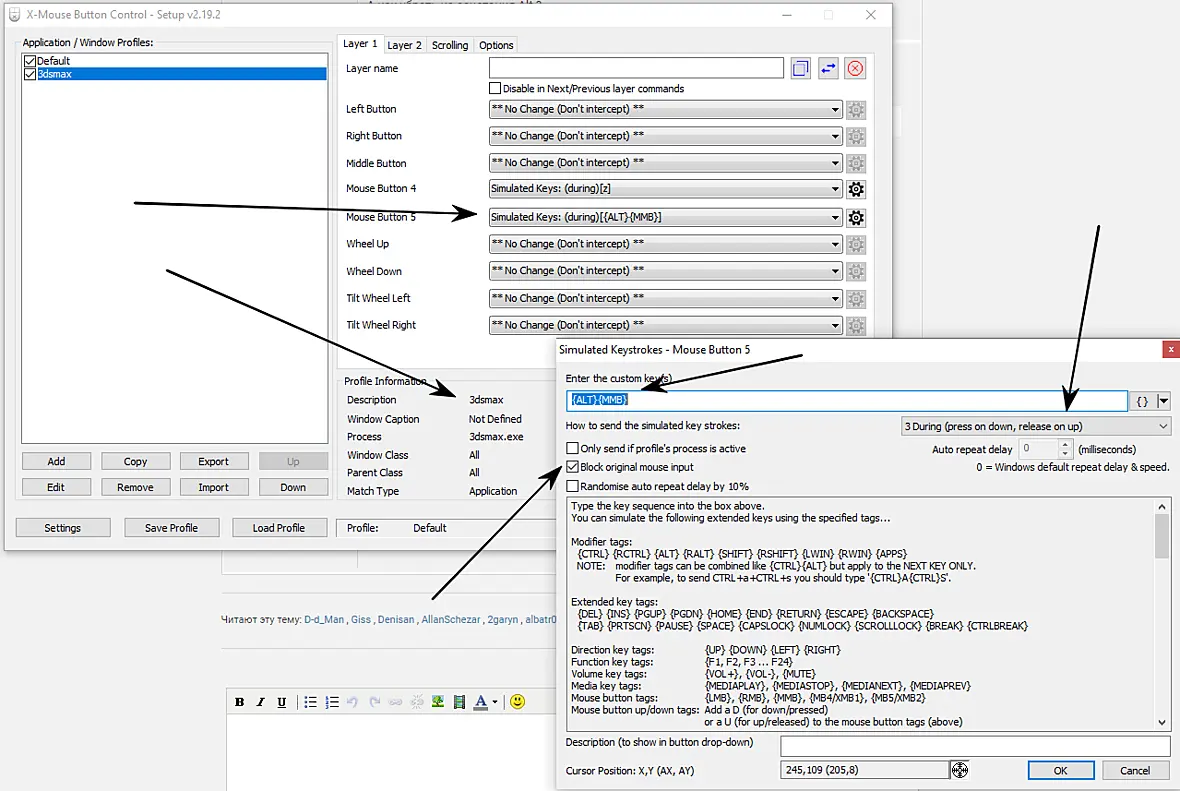

Эта прога конкретно для мышей, чтобы не мешало в других прогах можно привязать нужные комбинации к конкретной программе. Я делал привязку к максу, поэтому в других программах всё штатно.

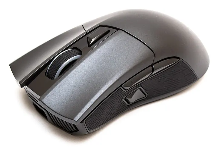

Сообщений: 10865
Цитата albatr0s:
ManOnlyOne, переназначать то надо в максе, а это невозможно, средняя кнопка для него это обязательный элемент, может конечно как то можно обмануть винду, в теории и макс будет тогда воспринимать любую кнопку, как среднюю, но не уверен, что это возможно
У меня мышь ASUS Gladius
Традиционно сломалась кнопка на колесе. Поскольку по эргономике она мне очень подошла, заказал такую же. Пока ехала, назначил в родном ПО (ROG Armoury) кнопку колеса на ту что под ним. До этого ею регулировалось DPI. Все работает как часы. Первое время чуть болел указательный палец, т.к. чтобы ее нажать приходилось его сильно подгибать. Ввиду хвата когда пальцы лежат по форме, а конец пальцев практически совпадает с концом кнопок. Тем не менее за несколько дней привык. Приехавшую, новую мышь отложил прозапас.
попробовал использовать, чтобы привязать на боковую кнопку команду Connect, но ничего не происходит... :(
может я что-то не так делаю?
На сайте c 16.10.2006
Сообщений: 1826
тут пробовать надо варианты, не особо спец по проге, может букву Е сделать без скобок - пробовали?
или в правом выпадающем меню пробовать разные варианты
тут только опытным путём
На сайте c 25.05.2020
Сообщений: 141
тут ещё не понятно: изменения применяются сразу или надо макс перезапускать?
во-первых: изменения применяются сразу!
во-вторых: действительно, букавку "е" нужно было без скобок вставить!
