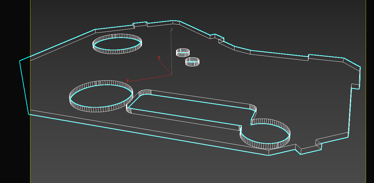

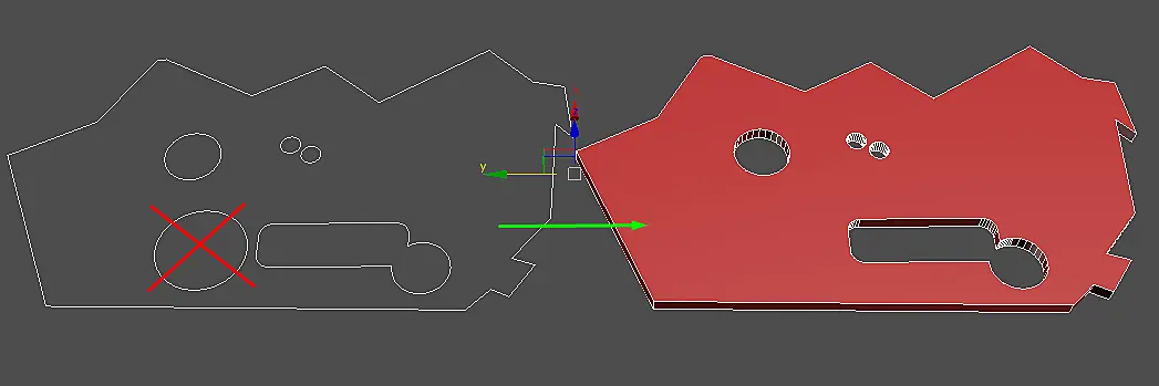

Короче,
Вот кусок детской площадки, вырезы круглые большие это под деревья, геометрия такая потому, что экспортирована из архикада, мне катострафически удобно делать генплан в архикаде и потом болванку я переношу в макс.
В связи с правками нужно было немного изменить геометрию, а именно убрать кусок круга (дерева там не будет) который примыкает к прямоугольной песочнице.

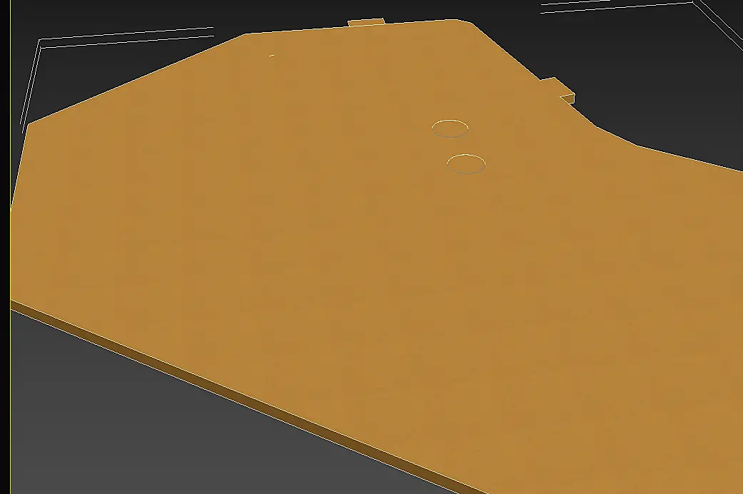

Вчера я маялась над аналогичным, соседним куском. Закрывала эти круги (дырки), пыталась. После удаления примыкающих к кругам вертикальных граней,
мне удалось закрыть дырки connectом выделив получившийся border. НО. Закрыть напрочь он не смог. Появлялась дубль геометрия, и просле удаления лишних ейджей оставались каждый раз, еще дыркиsmiley-shout.gif.
Если удалить эйжди которые составляют дыру удаляется вся плоскость.
Короче в итоге я плюнула и перерисовала без кругов весь элемент заного. И вот сегодня я вижу что единственный нормальный способ сделать сегодняшную задачу перерисовать элемент заного. Благо он не сложный. А если бы например нужно было оставить прорезь под песочницу а прорезь под дерево убрать. Или бы напрмер контур был бы очень сложный для переписавки или элементов много, почему такая тривиальная задача, так сложно решается. Короче каша какая то в голове, спасайте, люди добрые!

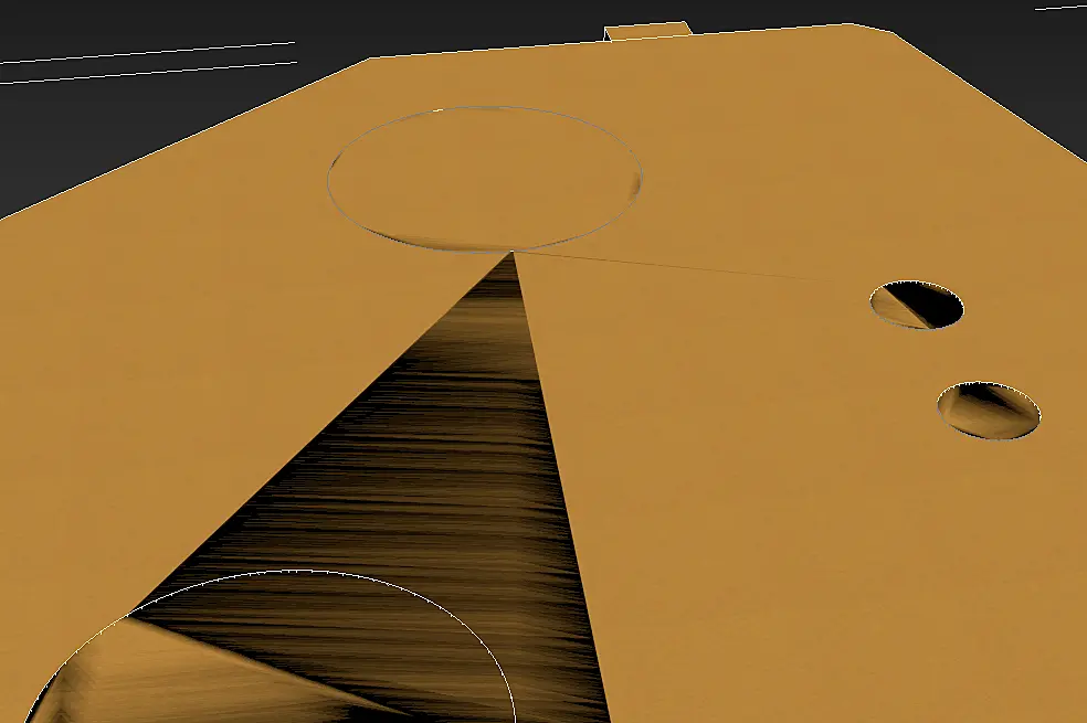

Кот щас закрыла connectoм круг, потом удалила все остальные круги. Но в том который закрывала все равно дыра, чтоб ее.
Блин вот кажется я сейчас поняла что надо было просто удалить всю толщину закрыть capoм или connectом и потом экструдить чтобы были боковые грани обратно...
...Нет эта дырка даже при удаленных всех вертикальных гранях не удаляется. И закрывается капом но остаются грани, при удалении удаляется плоскость вся. Пипец

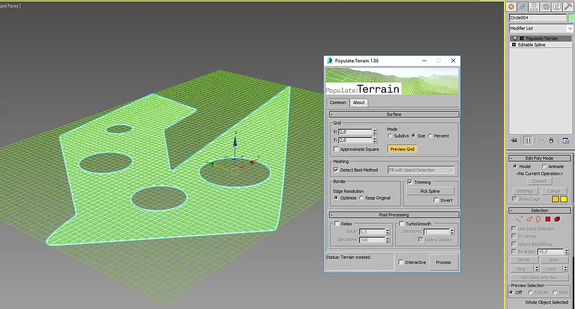

nk_city
Самое простое что приходит на ум, накинуть на сплайн скрипт - Populate Terrain.
Чем плотнее сетка тем точнее контуры. Есть варианты построения, начиная от круглых отверстий через EditPoly, но то дольше, но правильнее.
Также этот сплайн можно накинуть через ShapeMerge на плейн с относительно(!) плотной сеткой, но там придется чистить края от лишних точек скриптом Vertex Cleaner.
Принцип почти тот же, только Populate Terrain делает все одним кликом.
Толщину накидываете модификатором Shell.
И да, исходный сплайн должен быть замкнут обязательно.

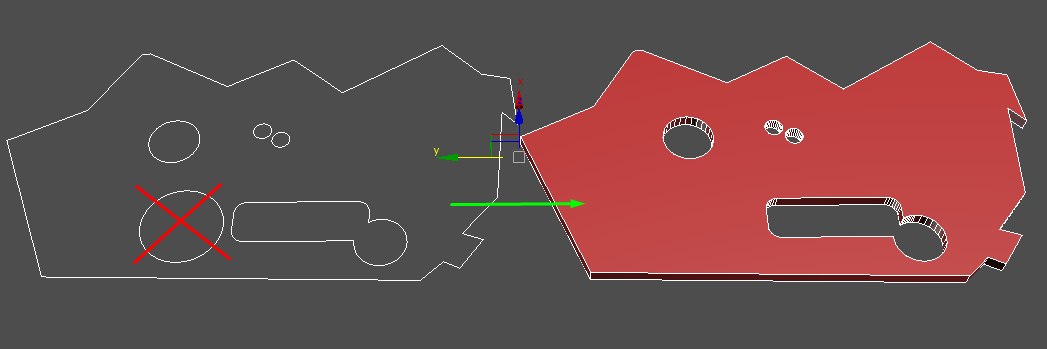

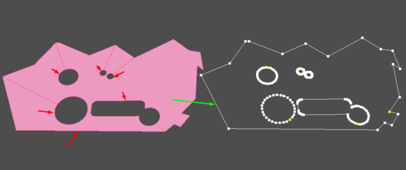

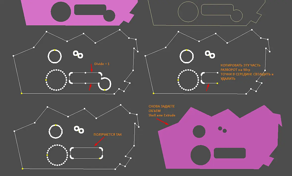

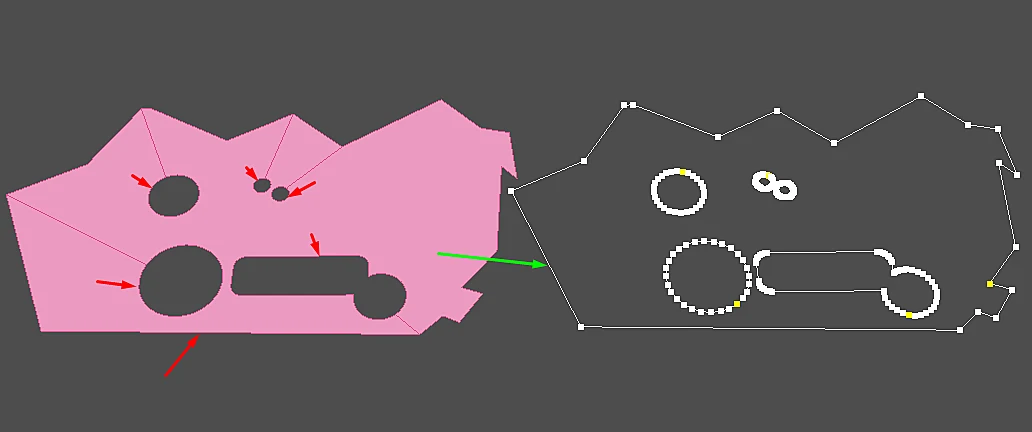

Цитата Evilis:
В режиме эджей или бордера сделайте Greate Shape из выделения, поправьте полученный шейп и потом шеллом опять придайте объем
Сообщений: 6400
примените модификатор Шел к вашему не экструдированному полигону и не мудрите. Зы сори даже не обратил внимание что вам это уже посоветовали . smiley-smile.gif
