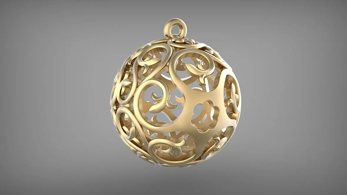

А как бы вы сделали вот такой шар только с национальным татарским орнаментом?
На сайте c 25.07.2019
Сообщений: 176
опасити, бамп с нормалями :D
Сообщений: 10487
diversant_black опасити и бамп тут вообще не прокатят
Сообщений: 4216
DaNPride
skin wrap наверное
