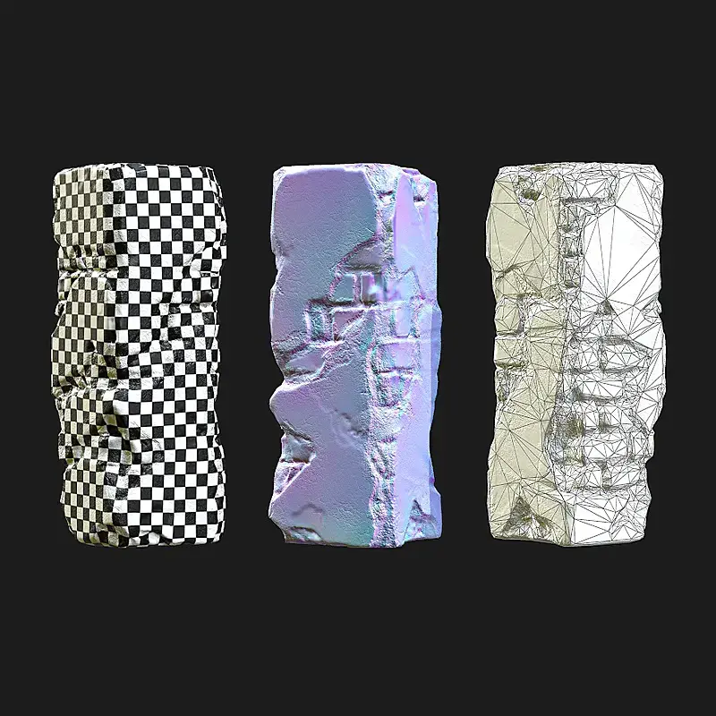

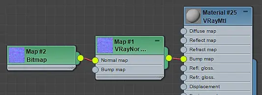

Всем доброго времени суток.

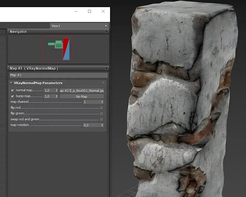

В материале VrayMtl в Bump map добавляю карту VrayNormalMap, далее соответсвенно в раздел Normalmap саму текстуру normal
У меня есть созданная lite-poly модель с правильной разверткой, которая в остальных прогах с этими же текстурами визуализируется корректно (unreal engin 4, Marmoset, Substance Painter). В максе ни в какую (Ни в вьюпорте ни в рендере). Подскажите плиз, решение этого вопроса. У меня макс 2019 + Vray NEXT, если это конечно имеет значение.
Так эту модель видят другие программы

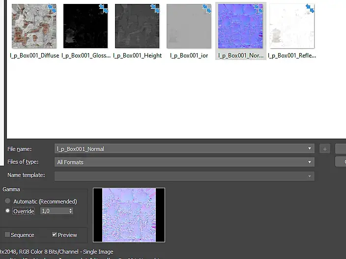

*1) проверить что у карты стоит тайлинг 1х1, а не риал сайз*
При тайлинге 1:1 текстура на модели искожается, я специально загрузил картинку с картой диффуз, которая ложится нормально. по сути , что и диффуз, что и любая карта на одну и туже развертку ляжет по одному принципипу. Здесь диффуз норм, а нормали не легли.
Каналы соответствуют, относительно гаммы, на самой карте не нашел такого параметра. может вы подскажете?
в общем пока не знаю как решить эту проблему. и в интернете не могу найти информацию.

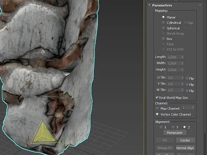

здесь вот такие параметры
На сайте c 25.05.2015
Сообщений: 1119
крск
UVW planar map тут не нужен, если модель уже с разверткой, а input gamma  выбирается  при импорте битмапы и если нажать на путь к текстуре.

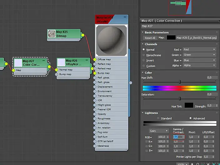

до поключения ноды карты нормалей к виреевской - пропустите ее через colorcorrection и там пробуйте варианты гаммы.вариантов всего 3
1
2.2
0.454
один из них будет рендериться правильно

Попробовал визуализировать при трех значениях, надеюсь я в правильном месте
менял параметры
1
2.2
0.454
надеюсь я в правильном месте меня значения, но результата нет

да.вот, один из 3х вариантов даст правильный результат.как правило - 1 вариант даст черные артефакты на шейдер-более, другой даст эффект отсутствия групп сглаживания , а третий - будет работать адекватно.(как убрали настройки битмап инпут гамма в максе я вообще запутался как оно все работает и в вирее именно таким методом делаю)попробуй прорендерить в сермате - чтобы был виден только бамп - можно будет оценить

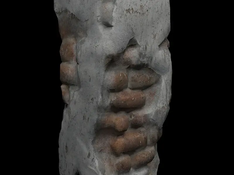

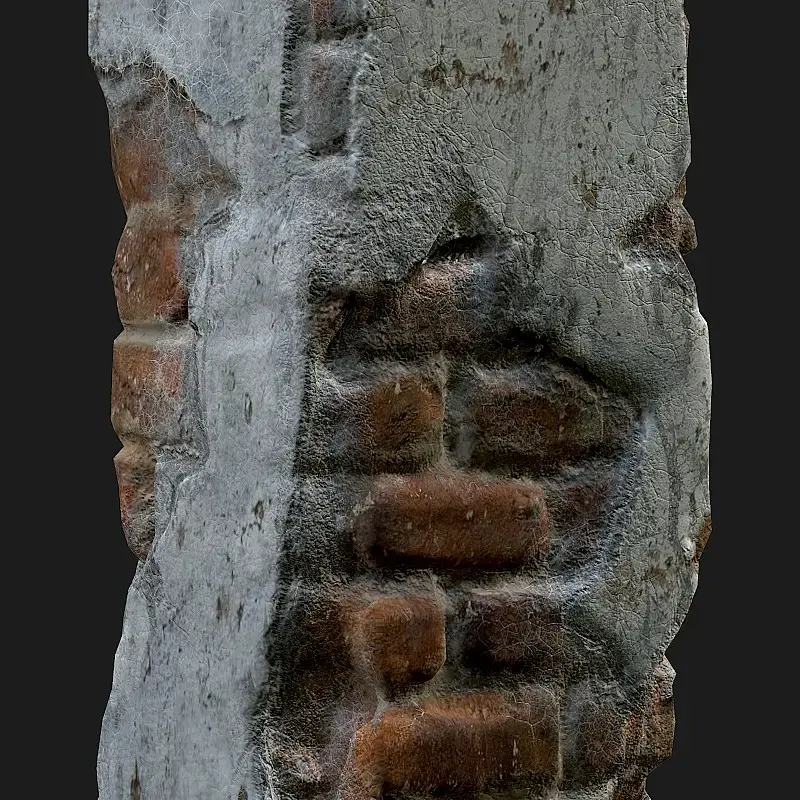

На сайте c 27.09.2019
Сообщений: 29
Цитата ViTcore:
Покажите как на рендере выглядит с одной лампочкой
выглядит так
а должен так

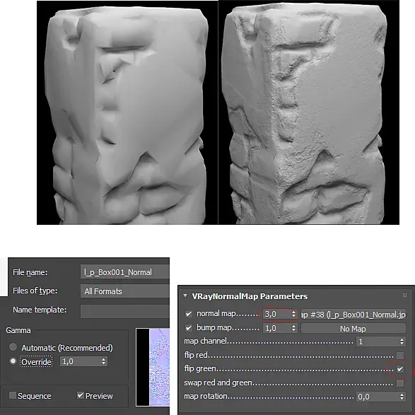

В рендере все же нужного результата получил след. образом.
но во вьюпорте конечно показываться не хочет. если кто подскажет,
как карту нормалей отображать во вьюпорте буду очень признателен.

у меня старый макс,  за новые не скажу, но вроде карты нормалей виреевские и не рендерились никогда во вьюпорте. Коэффициент 3 лучше вернуть на  единичку, но процент карты bump поднять с 30 дефолтных до 90-100, будет тоже самое, но с адекватными цифрами

Спасибо Вам огромное!
Да, результат при 100 bamp и изменением 3ки на 1 дал тот же результат.
