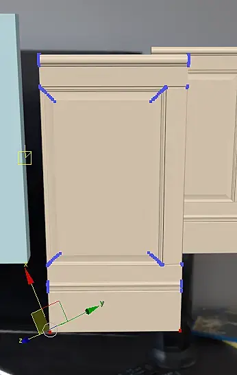

Всем привет! Такая проблема возникла при моделировании 3д панели. Хоть ты тресни пивот берет и разворачивается и ужасно не удобно двигать по осям предмет или его часть. Я попробовала через Hierarchy покапаться в настройках и вроде как повернула его. Но стоит мне зайти в редактирование точек, или ребер, или полигонов и опять оси повернутые. Как повернуть пивот при редактировании точек и т.д.?

Вот здесь посмотрите, что у Вас выбрано. Возможно local? Выберите view.
спасибо тебе!!!! добрый человек, 15 лет работаю, спасалась перезагрузкой сцены.
