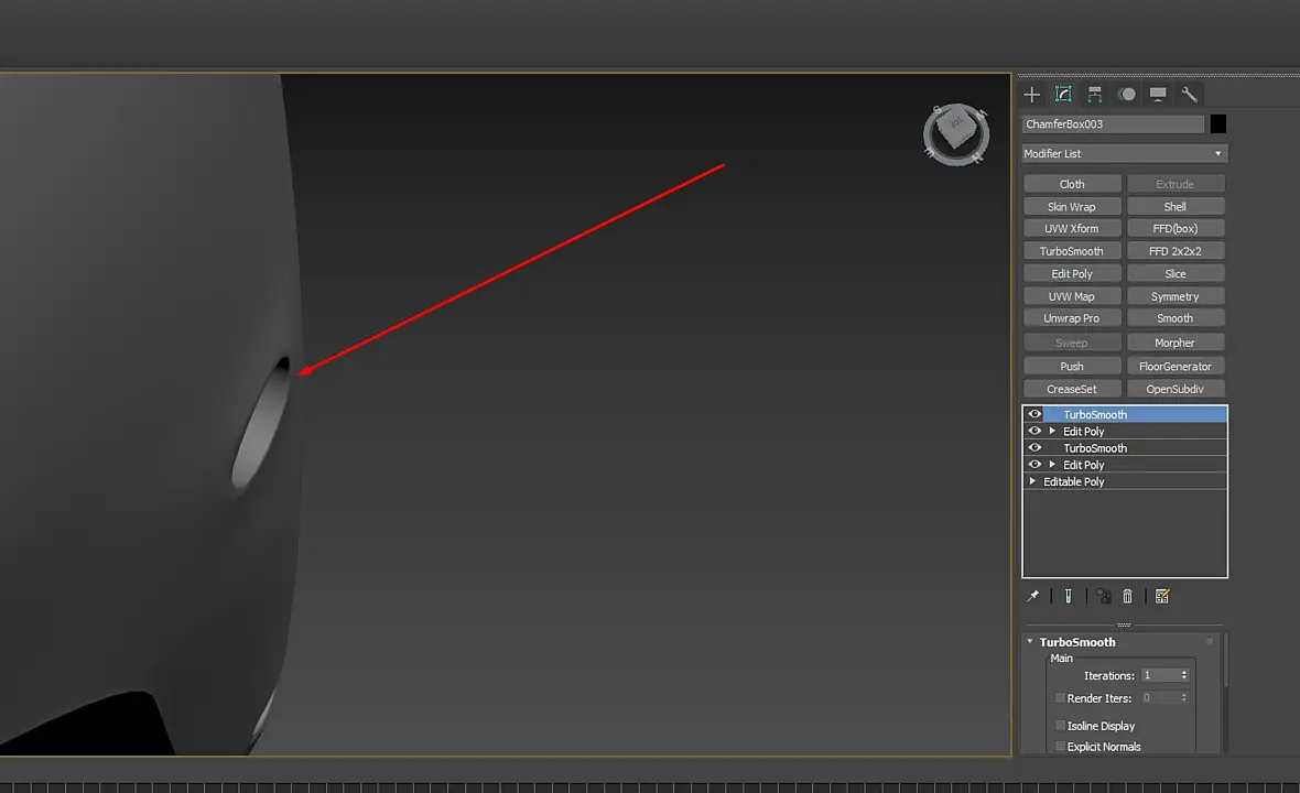

Добрый вечерь! Ребят, помогите пожалуйста. никак не могу сделать отверстия на моделе, после сглаживания появляется мять.
Спасибо за ранее!

Цитата AlexRicco:
Ребер в нужном месте изначально не хватает. Надо ниже опускаться и править геометрию, чтобы была поддержка именно в области отверстий.
спасибо за ответ. почертите пожалуйста на картинке если не сложна.
Спасибо.
На сайте c 09.08.2010
Сообщений: 1767
Близ Ростова -на- Дону
Ещё больше уплотнять сетку на месте отверстия. С учётом кривизны поверхности на данный момент не хватает поддерживающих рёбер. Это хорошо видно по тем эджам, которые образовывают полюса - слишком длинные. Добавте сюда изгиб самой модели и получите нежелаемую "мять".
Удаляйте отверстие, уплотняйте на этом месте сетку и снова нарезайте.
Либо:
1) Сделайте развёртку модели.
2) Выгоните её в плоскость (SkinWrap);
3) Нарежте отверстий на плоской модели;
4) Соберите в исходный вид.
Второй вариант не отменяет первого: Уплотнять сетку в любом случае нужно!

Цитата AlexRicco:
Хм, у Вас все по канонам построено.
Да по каким канонам? Как с такой плотностью резать центральную решётку? Надо было думать об этом сначала.
ceem
Пляшите от центральной решётки. Это же монолитная деталь. Посчитайте сколько вам понадобиться рёбер для неё. Такова и должна быть исходная плотность, количество сегментов в центральной окружности. Потом уже режьте дырки.

Для дырки на изгибе сетка должна быть плотнее

вообще отверстий не много. можно и ручками "выравнять"... чтобы срез отверстия был не в какой то перпендикулярной плоскости, а эквидистантен поверхности, на которой он находится. в кад системах это несколько проще... там векторы и параметризация всего. нмв подобное лучше делать в каком нить альяс или кати
Я бы на вашем месте не пытался вылепить все детали модели на нижнем уровне (в лоуполи). Базовую форму можно сделать с помощью турбы, сколлапсить, удалить лишние лупы и работать дальше с дырками и деталями уже без сглаживания.
Пытаясь сделать подобные модели полностью в лоуполи вы создаете кучу проблем и себе, и тем кто её купит. Турбосмус вынудит вас уплотнить сетку там, где это фактически не нужно.
Я не агитирую против такого метода, просто далеко не для каждой модели он оптимален.

Цитата ceem:
Спасибо.
У Вас сложный случай, проще будет дырки резать по финальному турбосмузу.

На изогнутых поверхностях можно делать проекцию 8-ми угольника на полигоны с помощью Shape Merge (интерполяция 0) ну а потом уже "катом" нарезать нужные эджи. Потому что после нулевого "бевела" и потом "геополи" этот участок становится плоским, ну и собсна заломы.
Сообщений: 6660
Соглашусь с Lekson. На мой взгляд, плотность сетки здесь достаточная, скорее всего проблема в том, что при формировании отверстия вершины 8-угольнника "выпали" с поверхности. Думаю, что вариант с проекцией должен сработать для дальних и средних ракурсов. Если требуется качество для клозапа, тогда наверное да, нарезать после турбосмуза.

Спасибо всем за полезные советы, очень много нового узал. Если кто то хочет пощупать)) вот файл сохранил 2016 максе.
