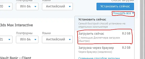

1) Я скачивал с офсайта и там есть несколько вариантов загрузки, я выбрал при помощи диспетчера загрузок, так как если выбрать 1 вариант (типа установщик для ленивых), он начнет все 8.2 Гб распаковывать в диск C.
