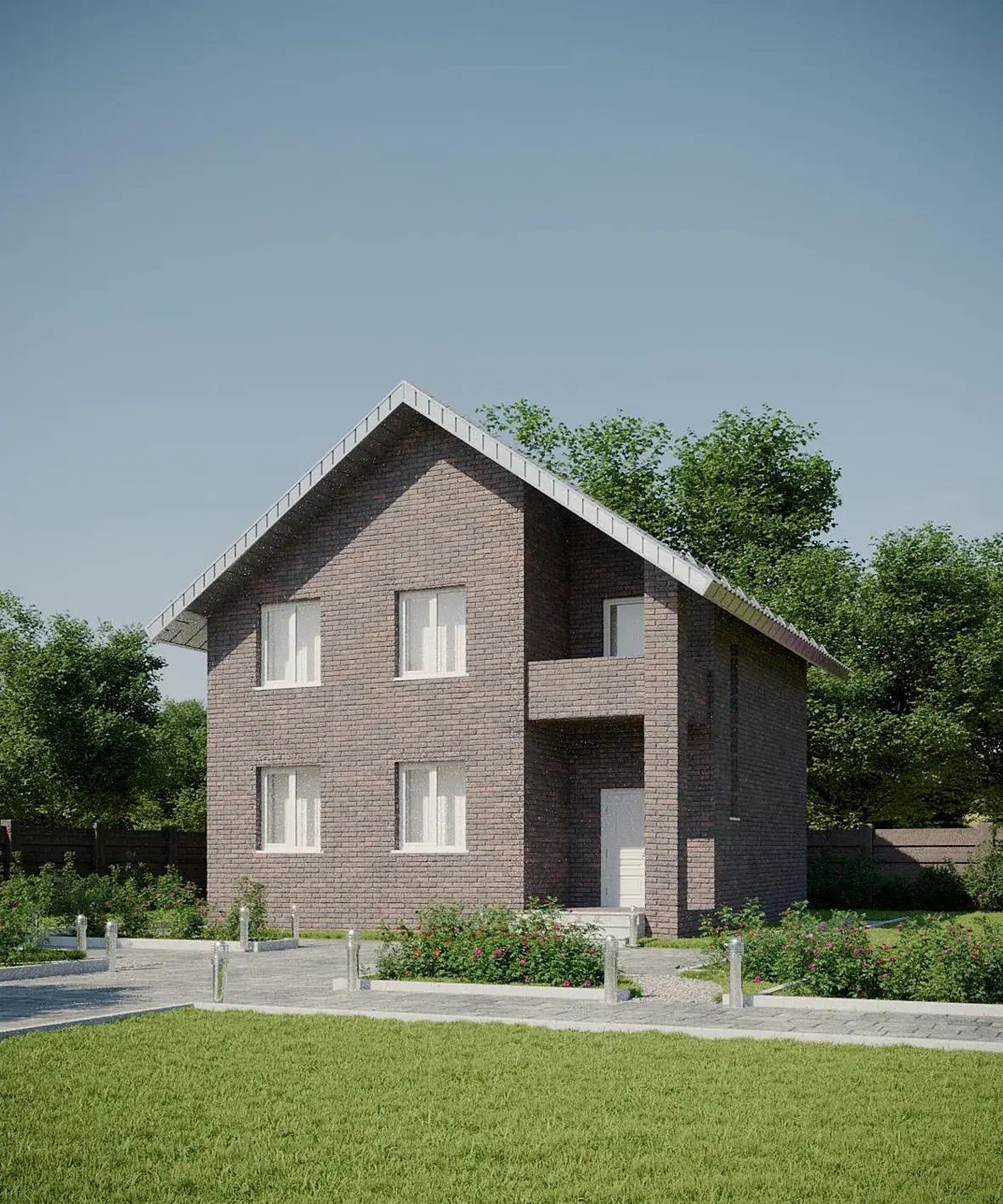

Можно критику, не понимаю, как сделать картинку реалистичней и где ошибки расписать поподробней(про разрешение писать не надо)

Я не критик, но могу посоветовать сменить дом например)привлекательности в нем нету и деталей тоже. Поставить HDRI, а то у вас вроде стоит корона скай иногда даже достаточно сменить освещение и сцена заиграет красками) и как я говорил детали - мать реалистичности

Увы, но дом надо именно такой, спасибо за ответ.
как то пыльно и грустно, надо ярче
Согласен, но как убрать это? В фотошопе?
Ну например, да.

Один из главных секретов красивой картинки это мягкая тень от дерева на переднем плане, в вашем случае лужайке. Так же DoF камеры, небо светлее гораздо, сейчас оно темнее чем трава, это не правильно.

На мой взгляд деталей не хватает.
Окна прям глаз резанули. Такое ощущение, что это одно окно, которое в ФШ размножили. Возможно стоит добавить деталей, шторы по разному раздвинуть, может цветы на подоконник или лампу настольную.
Ветровая доска и софиты, по-моему, выглядят не реалистично. Ветровая доска обычно сплошная, зазоры в софитах широковаты, хотя могу ошибаться, надо рефы смотреть.
Ракурс не очень удачный, я бы сместил камеру немного правее, чтобы скат крыши был виден, это тоже добавит деталей. Сейчас скат почти строго паралельно камере, смотрится не очень хорошо. И кадрирование я бы изменил, сделал бы кадр горизонтальным, чтобы "скучных" неба и газона стало меньше, а "веселой" зеленки слева и справа наоброт больше.

Что-то всё же адски не то с этим домом... Вот даже если на высоту окон смотреть, то можно предположить, что с уровнями перекрытий всё оч странно.
Ну и деталей у дома не хватает явно, тут Вам архитекторы подскажут точней, если надо будет. Как ни подшаманивай небо-траву и пр., сам домик выглядит несерьёзно, игрушечно.

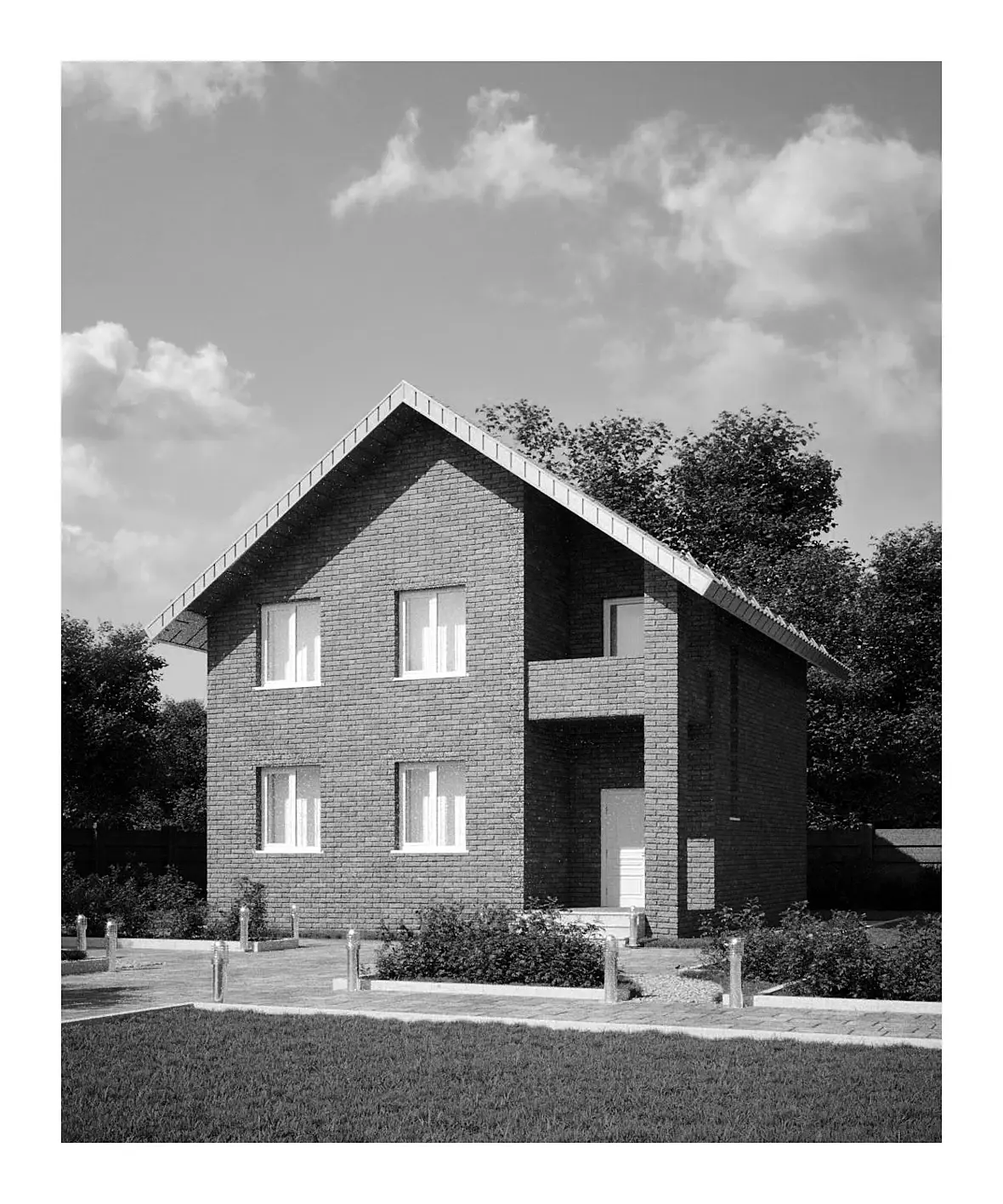

В ч/б переводите - будет реалистичнее smiley-wink.gif

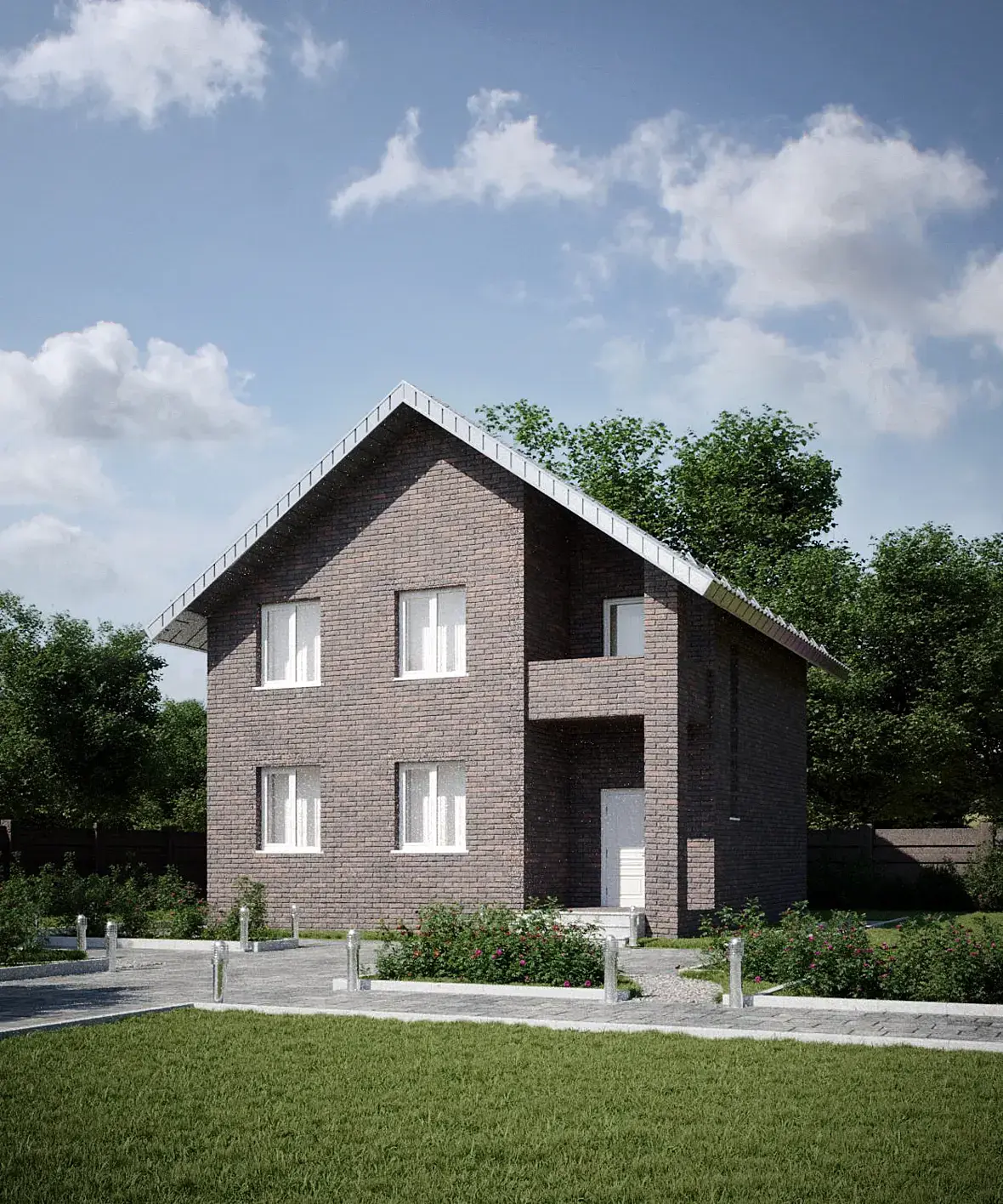

Или просто контраст повысьте и облачков добавьте:

разбейте фасад декоративными элементами, деревянными панелями, белой штукатуркой, шторы сделайте темными/цветными
И где цоколь, отмостка? водосток?
