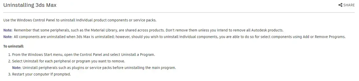

В хелпе все по-моему расписано более чем подробно.
https://help.autodesk.com/view/3DSMAX/2022/ENU/?guid=GUID-008F9FA9-F532-4EEE-B4BD-E5A6C4C49E47
На сайте c 27.03.2017
Сообщений: 685

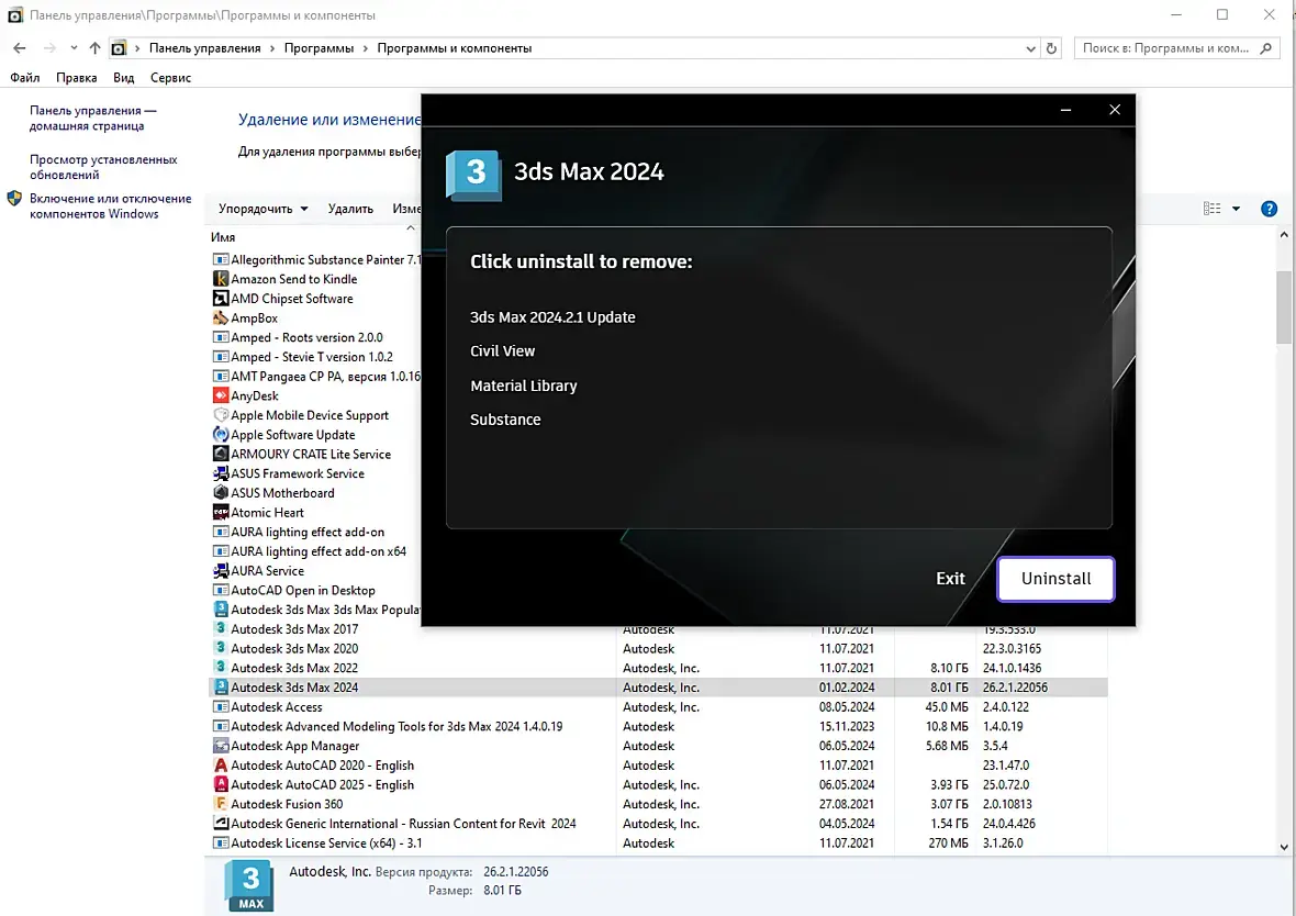

перевожу с языка автостола на человеческий: "Мы идиоты зачем-то удалили autodesk uninstall tool, которым вы без проблем так долго пользовались. Мы обнаружили, что пользователям скучно удалять все так просто и теперь вы сами должны будете идти в убогое удаление программ винды и сами будете выбирать всю требуху, которая идет вместе с максом. Наслаждайтесь, искренне ваши и с заботой о вас старые пердуны из автодоски))".
Я зашел в удаление программ, выбрал макс и нажал удалить, он 2 секунды прогнал некий процес типа удаления и макс исчез из списка программ. Ну естесственно я такому чуду не поверил и пошел в програм файлс глянуть че там происходит, а там все на месте)) даже экзешник макса)) Просто теперь он не запускается)) Поэтому далее я конечно открыл человеческий инструмент revo uninstaller (рег органайзер тоже норм) и начал как дурак ручками удалять и чистить все эти потроха типо библиотеки, сабстанса, папку макса пришлось тупо удалить из программ, потому что ее даже в рево не было. Затем я пошел чистить все эти бессмертные license service, лезть в службы, там чистить, лезть в реестр, там чистить. По итогу я где-то недочистил пару присохших каках где-то в реестре и теперь новый макс просто не ставится выдавая ошибку 1603. По итогу если хочешь поменять макс, то можешь сраузу сносить винду))) Блендер передает привет вместе с анриалом))

Сообщений: 10864
Цитата vladimir.drobzhev90:
у меня теперь не патчится макс 24
Вот Вам и ответ. Виндовый анинстал удаляет только оригинальные файлы. Если лечилка внесла изменения в файл, то инсталяшка уже этот файл игнорирует. Плюс разные доп. библиотеки, которые могут быть использованы не только 3дмаксом остаются. Их надо удалять вручную.
