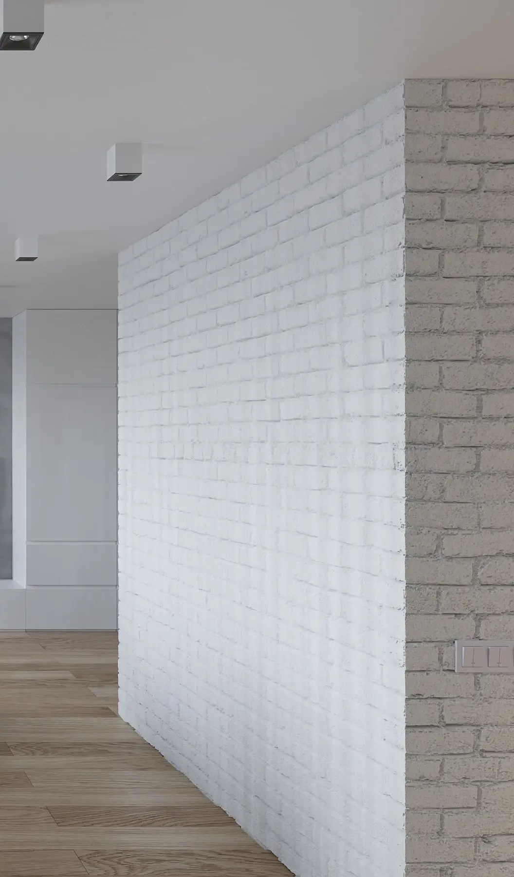

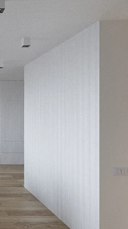

Ребзя, прошу помощи. Не могу избавиться от белых световых полос на текстуре - на изображениях их чётко видно. На кирпиче и на декоративной штукатурке.
Перепробовал всё, что знал( Проверял геометрию, развёртку текстуры, отключал/включал разные источники света. Всё равно остаются эти пятна.

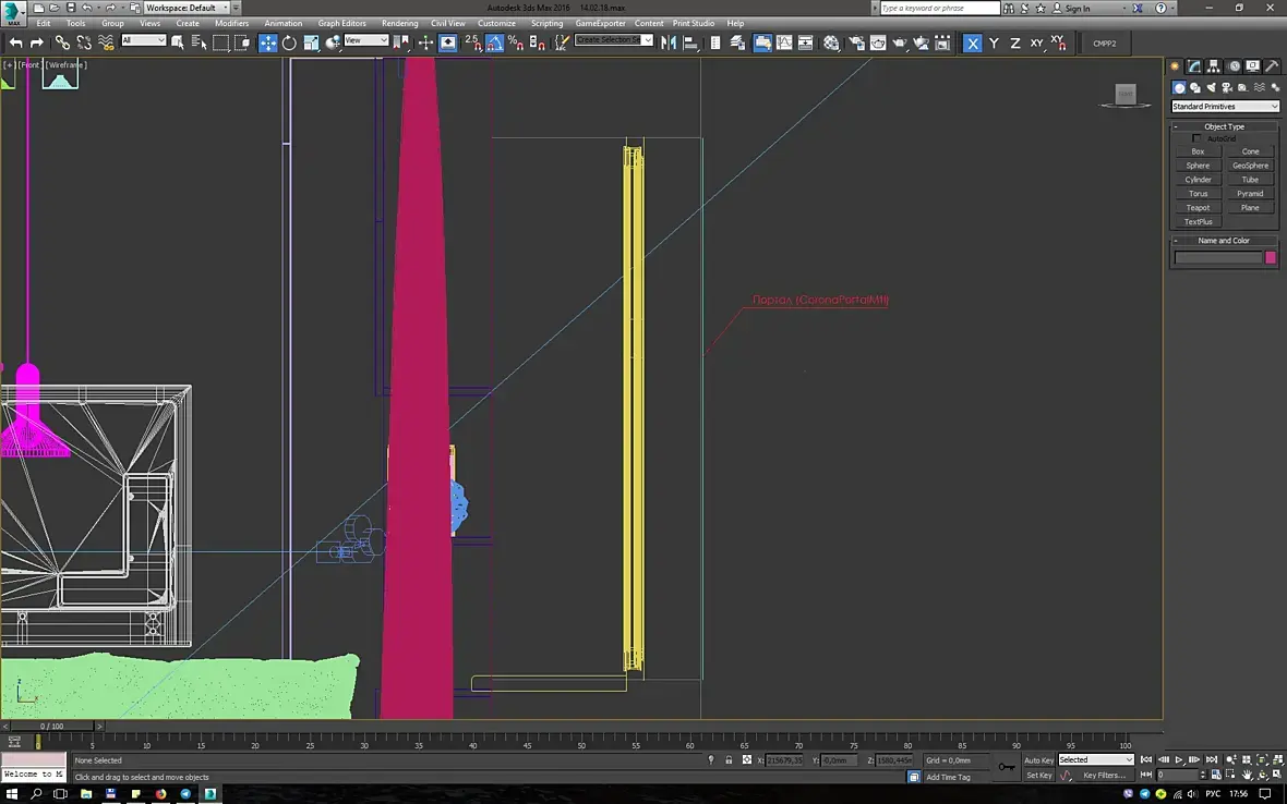

Shershov, а покажите как у вас порталы прилегают к оконным проёмам и из чего они сделаны?
И да, Truan дело говорит про precision в UHD Cache, попробуйте.

spaa , показал на картинке ниже, как установлены порталы. Материал - КоронаПорталМтл.

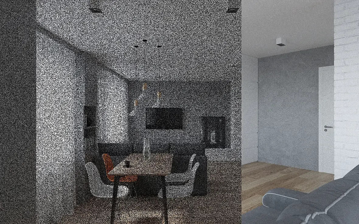

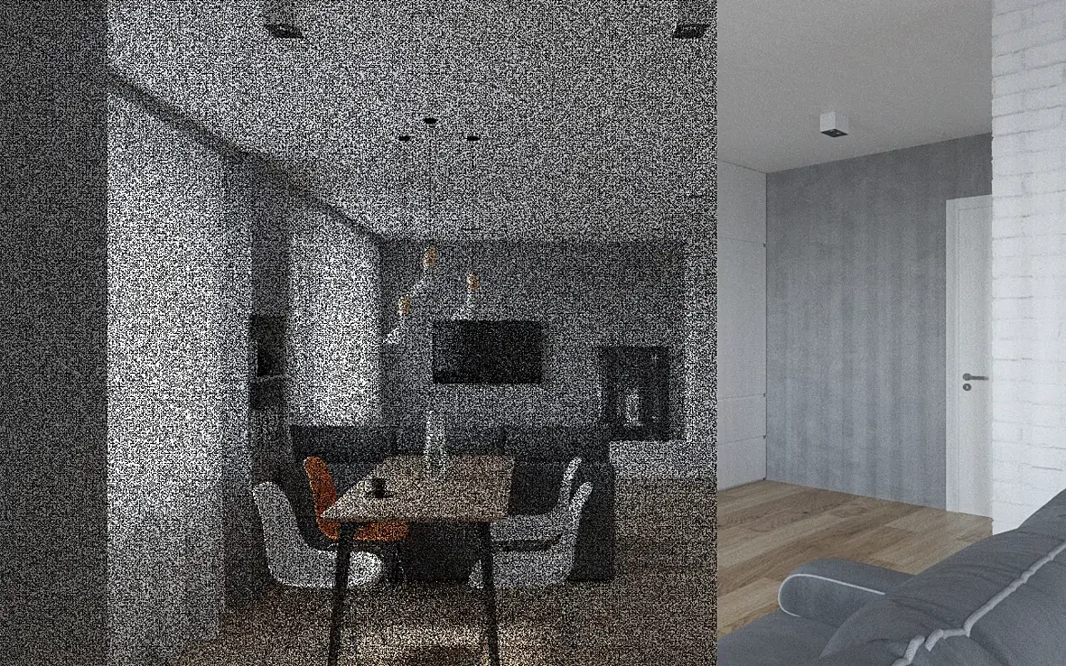

А вот что получается без порталов.
Действительно разницы нет. Только по времени чуть дольше...
