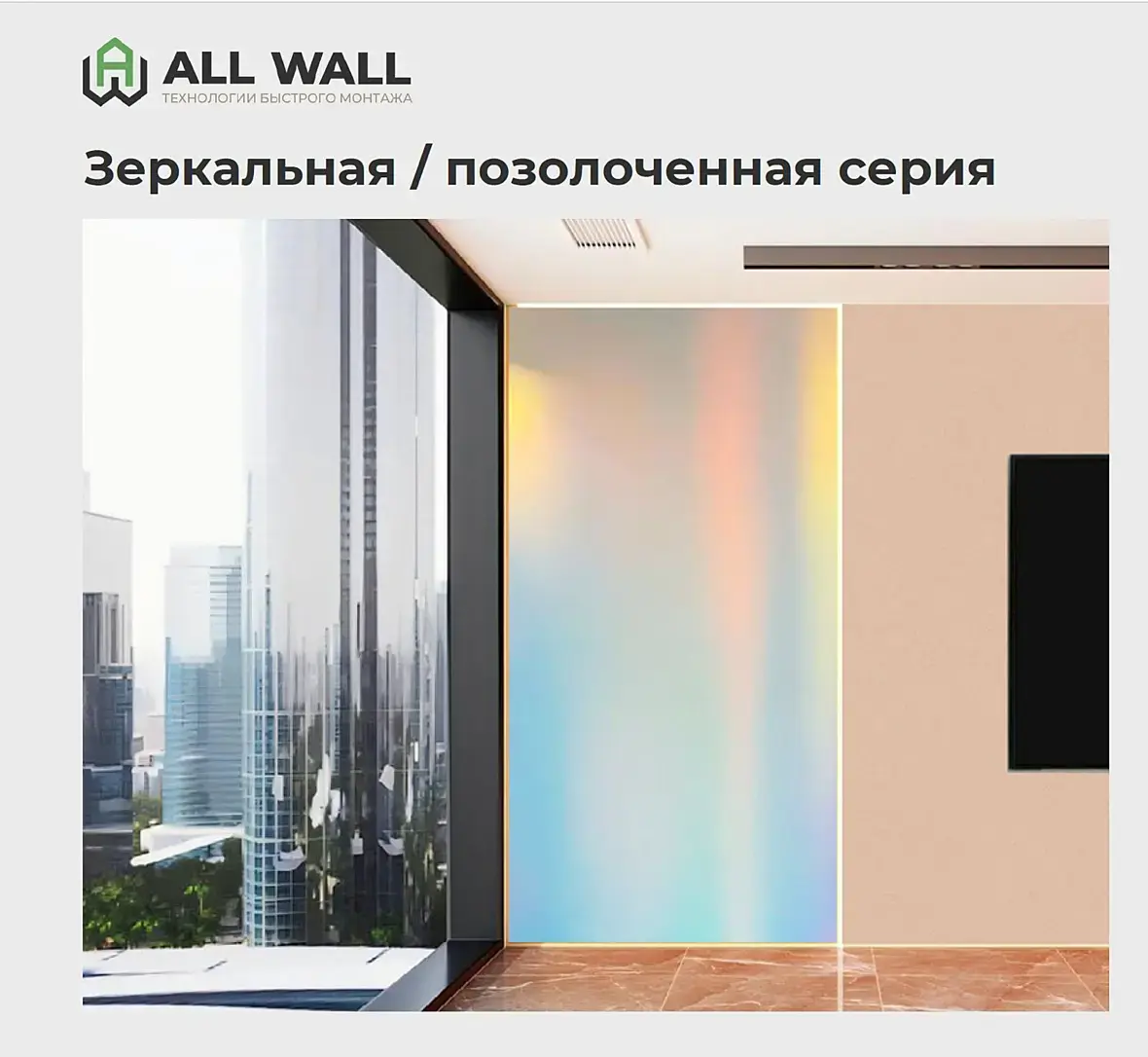

Как создать такую текстуру перелива
На сайте c 31.05.2010
Сообщений: 94
Всем Привет! Пришел заказ хотят в интерьер данную панель а у меня ни одной мысли как. Может кто то помочь?

Сообщений: 1270
текстурку похожую размой в фотошопе (какой то пейзаж там в закате жёлтом) и в отражение положи и тоже размой рефлектность и  прибавь её

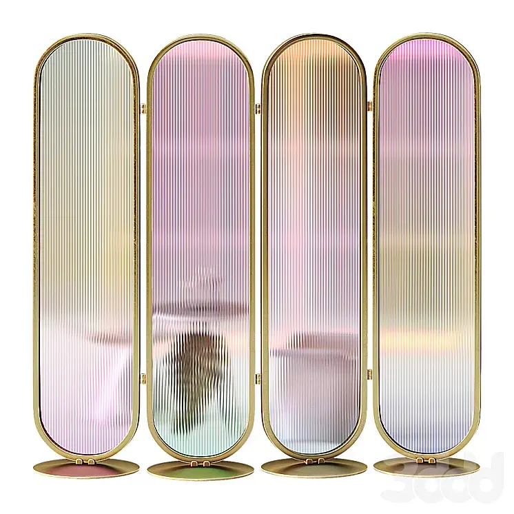

Думаю вот эту купить из нее попробовать.

Сообщений: 437
Обычный процедурный шум соответствующего масштаба в отражения.

На сайте c 21.12.2007
Сообщений: 3162
Я бы через clearcoat сделал. Туда градиент рамп положил. Если еще продублировать его в ИОР, то отражения будут еще нелогичнее. Так как это клиркот то основным слоем без проблем порегулируешь вес отражений/основного цвета.
На сайте c 25.04.2008
Сообщений: 3415
Medonozza, я бы еще пины градиента нойзом сделал - будет очеень сильно похоже на реф
Сообщений: 3162
Я тебе больше скажу, если туда подсунуть фалофф, с того же градиента, и пропустить один из концов через смещение оттенка через hue , то получится вообще рандомная новогодняя елка. А крутить для регулировки надо только одну ноду.
А в основной слой надо еще анизотропию подсунуть.

Спасиб физикал еще не осваивала все по старинке)))

Да это для виза заказ, моделек с таким материалом не нашла)
На сайте c 21.04.2010
Сообщений: 87
Была тема дихроичного стекла https://3ddd.ru/galleries/gallery/dichroic_glass_in_corona_renderer_1
https://telegra.ph/Dihroichnoe-styoklo-v-Corona-Renderer-07-20?ysclid=medy3ep5v0512473154
В уроке есть сцена с материалом
На сайте c 20.04.2014
Сообщений: 1748
Россия!
каскад Falloff с маской шума
