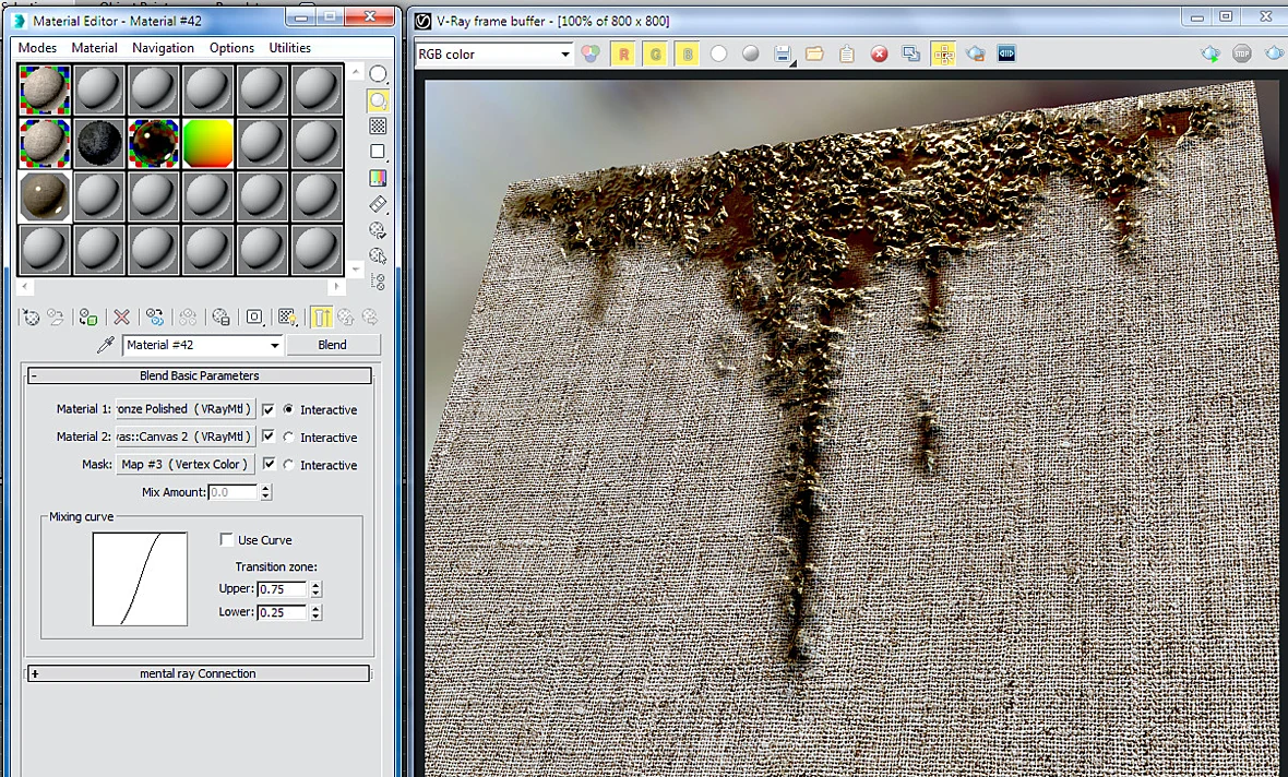

Цитата internat05:
подскажите пожалуйста , как легче сделать
при помощи vertex paint
На сайте c 24.04.2010
Сообщений: 20
VladimirG Ого это уже интересно , спасибо большое !!!
