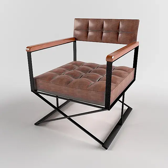

Ребят, не получается у меня кожу сделать с патиной.
Может кто подскажет? Я создала карту такую
и должно получится так

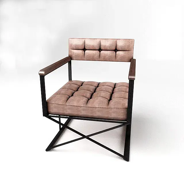

а у меня выходит такой материал

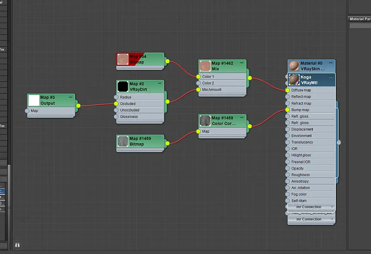

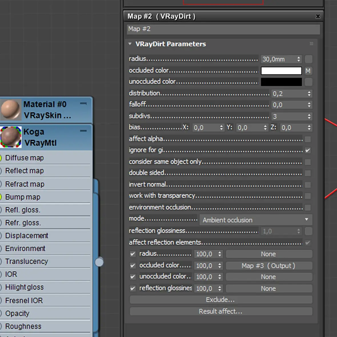

я в карте дирт сделала радиус дирт 30. Может кто подскажет, как сделать так, чтобы размытее был чёрный из углублений? Ну и замечания какие может скажите по коже? Блеска убрать что ли?
Вообще что бы dirt понятней было как распространяется, на белый материал его нанесите и добивайтесь результата. Ну или на крайний случай если с материалом хотите смотреть, в ядерный цвет его какой нибудь покрасьте для наглядности, а потом потихоньку идите к намеченному результату.
И вообще. Черного цвета не бывает. Хотя бы в 2-4 значение поставьте.
Спасибо за советы, всем вроде поставила плюсики. Буду по очереди пробовать.
Цитата ViTcore:
Используйте вместо mix - composite. После dirt накиньте Output и там кривыми можно более точно и плавно настроить затухание.
А может кто ссылку даст, как такой материал настроить? Потому что я что-то не нашла про карту composite ничего. Я так поняла, можно добавлять несколько материалов и смешивать. Но что и как я понять не могу.
Вверху карта дирт, а внизу основа? Шарик у меня чёрный стал. Что вместо нормаль выбирать в слоте с диртом?

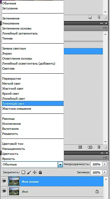

Вы, судя по всему, не знакомы с режимами смешивания слоев в Фотошопе.
Откройте в ФШ любую текстуру, вторым слоем сверху киньте ч/б патину и попереключайте режимы смешивания. Вам откроется новый мир текстуринга ))) В композите все те же режимы смешивания присутствуют.
Да, это тоже самое что и слои в ФШ. Multiply (умножение) сделает затемнение от dirt. Так же не стоит забывать, что патина влияет не только на диффузную составляющую, но и на глянцевость и способность материала отражать.
