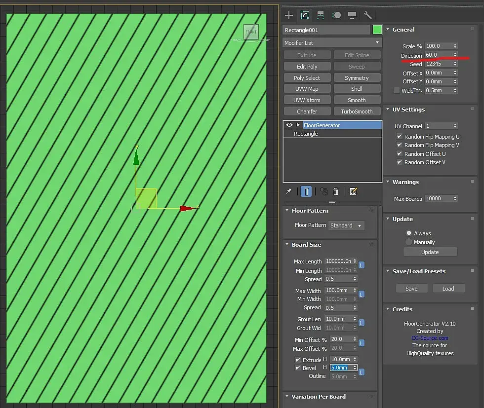

рейки в сечении просто прямоугольные?

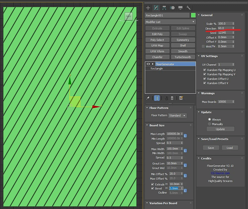

FloorGenerator должен сделать то, что вам нужно. Просто задайnе нужный вам угол с помощью параметра Direction.
Ну или если не получается, то нарезать руками. Удалить полигоны, где должны быть щели. Добавить модификатор Shell. Chamfer по вкусу.
База. То, что на фото - точно сделает
