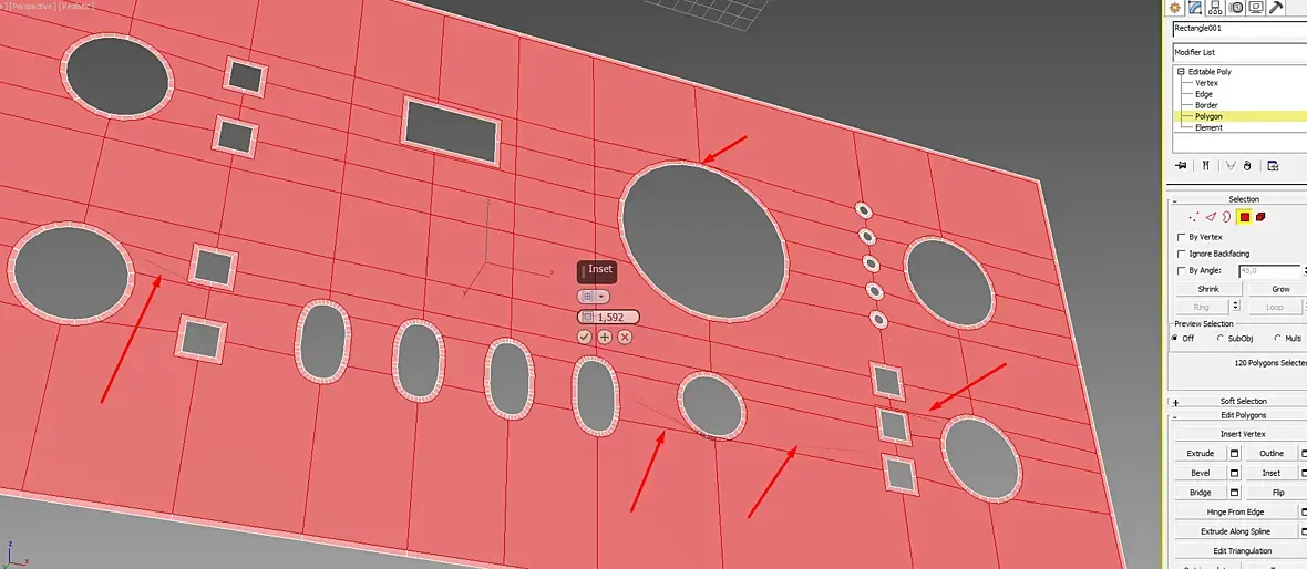

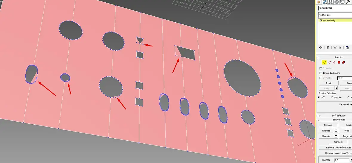

Тема с инсетом мне известна. Если строить сплайн-конвертация в поли -нарезка слайс плэйном вертикальных полигонов получается следующее
если добавить горизонтальные эджи то сетка вроде бы нормальная ,но при построении того же инсета появляются другие артефакты

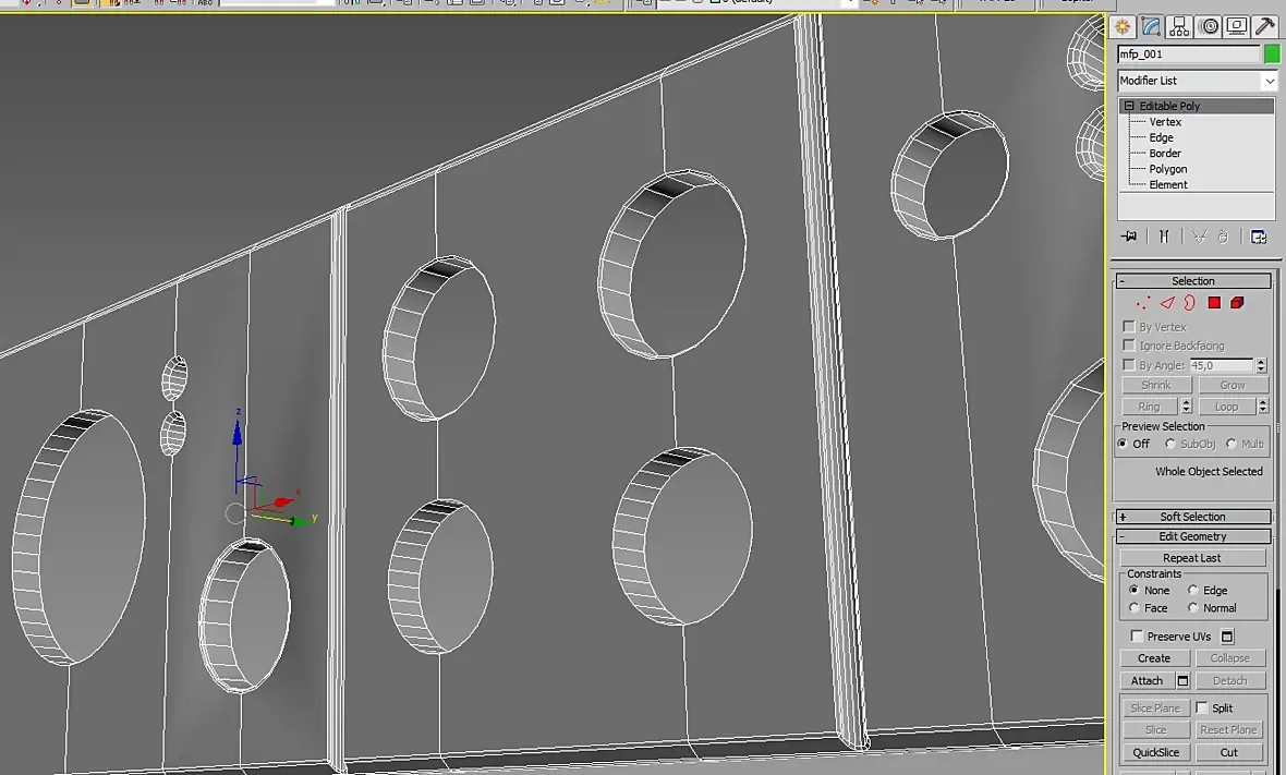

Модель в первом посте построена каким-то иным способом, сетка в ней просто идеальна.

чтоб это поправить достаточно всего лишь нажать кнопочку retriangulate, я про верхнюю картинку ну и раздвинуть ребра у второй, вы же видите что у вас в некоторых местах наслоение полигонов получилось, да и ребра надо с умом нарезать, чтоб этих наслоений не было, это же все прогнозируемо

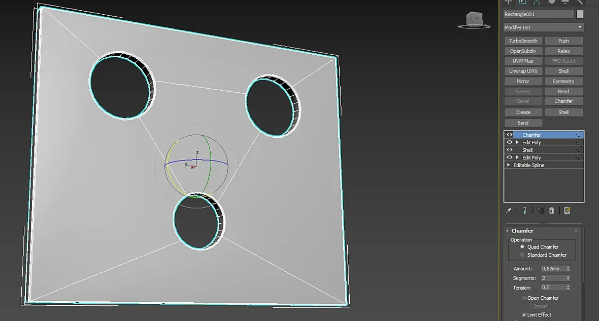

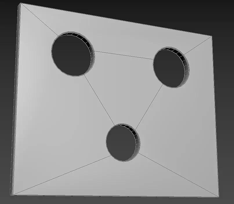

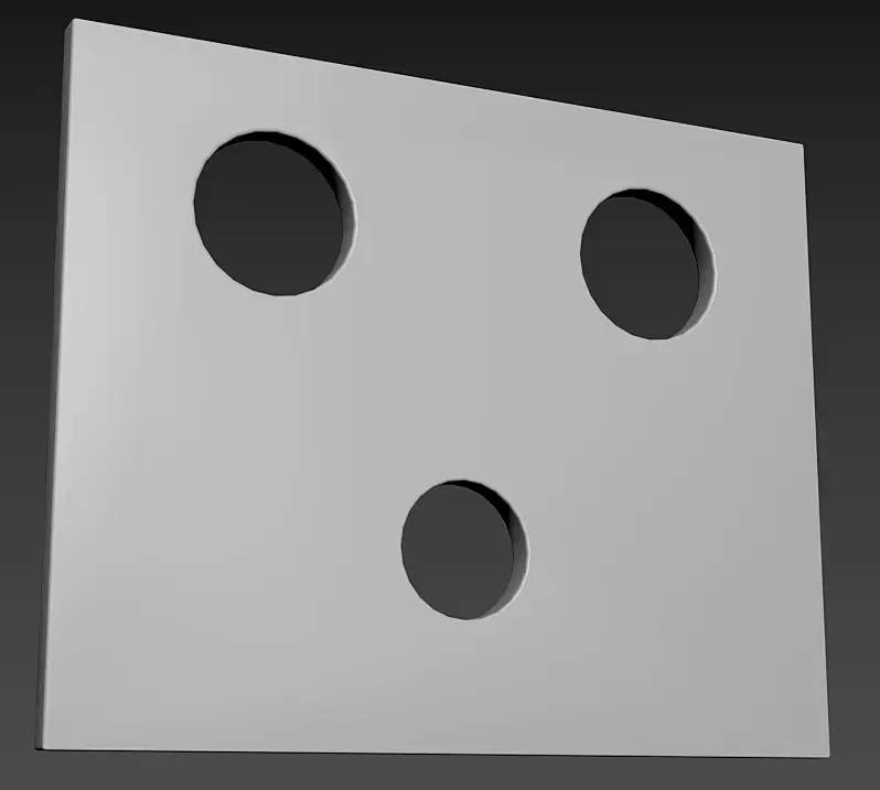

У чувака неправильно нстроены группы сглаживания а у тебя правильно)
у него - судя по всему одна.
На сайте c 27.04.2016
Сообщений: 2234
А, ну тогда автосглаживание
