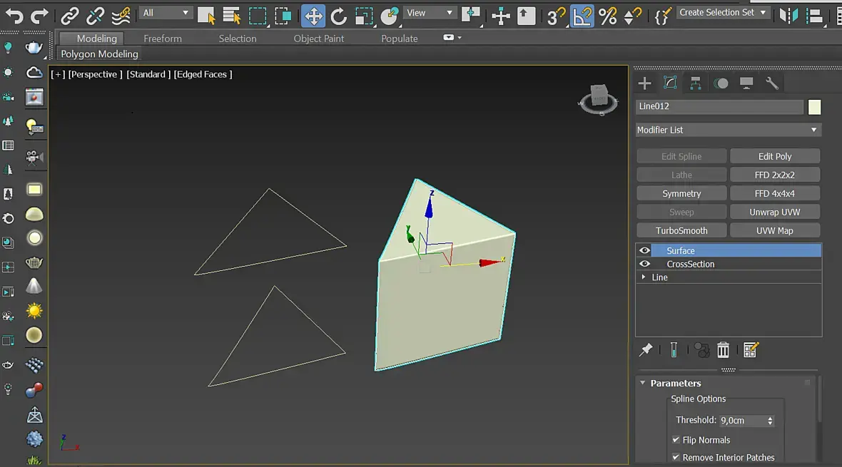

Как смоделить такую штуку
На сайте c 06.08.2013
Сообщений: 1908
Цитата AlanSesarskiy:
почему именно 4
можно и 3. а 4 это 2 треугольника. дальше объяснять?
На сайте c 18.09.2016
Сообщений: 2633
Украина, Запорожье
Цитата DoCentttt:

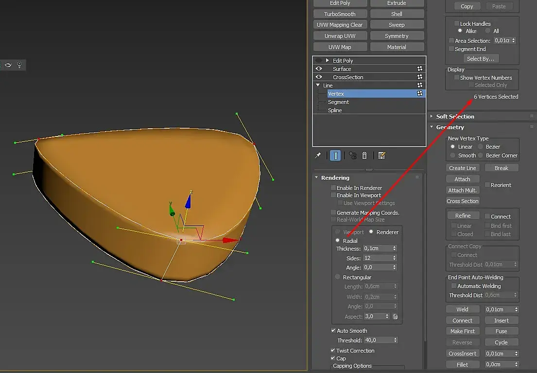

кроссекшон делает ребра между сплайнами, в месте вертексов.. Меш строится сюрфейсом по этим ребрам. Количество ребер можно потом фиксить в самом сюрфейсе, параметр СТЕПС. НО при условии шо сверху эдитполи, шоб видно было. Если СТЕПС равно нулю - ребер будет ровно как точек в изнчальном сплайне.
да это понятно Олег. Я другое не знал, что если на замкнутых сплайнах меньше 5 вертексов то оно не будет работать нормально. И вот это интересно.
Два треугольника, но вот прикол мне не нужны верхние полигоны. Вся проблема в этом.
мне нужно вот это например и это можно получить только если добавить еще вертексов на сплайны. Но зачем? Смысл? Почему нельзя это сделать через треугольники?

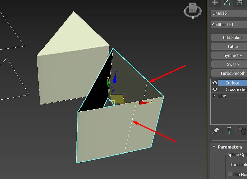

Идем дальше
и в чем тут прикол? Может это у меня идеальная фигура и мне нафиг не нужны лишние вертексы но их придется добавить чтобы не творило фигню. Вот уж реально диву даешься нафига делать это?

ну сделай из треугольников
Сообщений: 7369
По трем точкам
И да, следи чтоб у тебя в сюрфейсе не стоял высокий ССреш

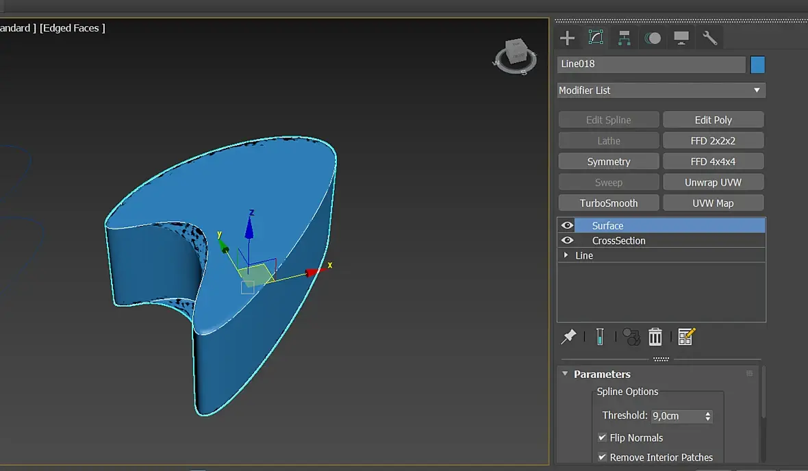

Цитата DoCentttt:

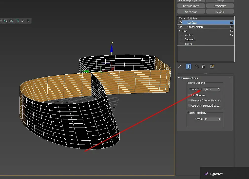

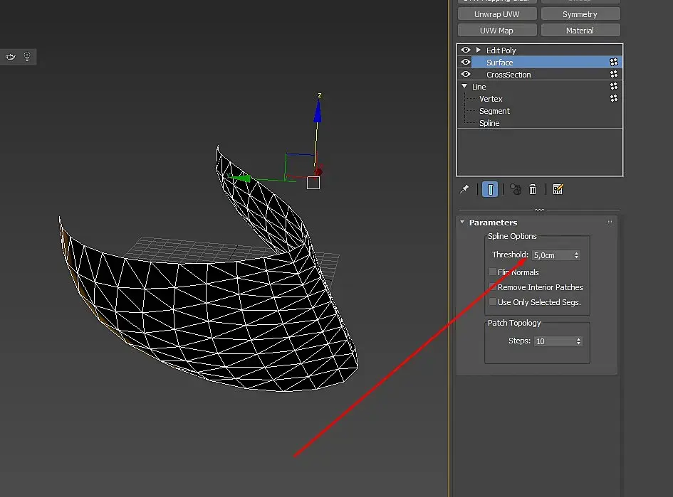

Алан, ты вот это хоть победил? -https://b.3ddd.ru/media/images/tinymce_images/18fdcef52d100958662e30e4158f9754.png    Это изза высоких ССРешей скорее всего. У тебя там 9 мм везде. как так? Сделай 0,1. Или 1, пофиг. уменьшай.  Отпишешся потом, чтоб я понимал что не зря расчехлил свой тридэмакс.
я там все крутилки перекрутил еще на этапе создания. Не побеждается оно так. Только норм сплайн модификатором.

Сообщений: 7369
Ну попробуй, ну. Ну пожалуйста. Норм сплайн до одного места, он просто точки выравнивает на одинаковое расстояние. Просто уменьши ССРеш - сработает.
Специально для тебя прямо сейчас качаю программу для записи гифок..
