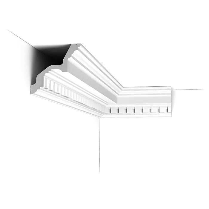

Как смоделировать такой карниз
На сайте c 11.02.2015
Сообщений: 78
подскажите пожалуйста, как можно такой карниз пустить по периметру комнаты, не копируя каждый элемент?

чтобы не копировать можно модификатором симметри

Если навыков хватает, сделай двуслойный мат, и на второй прикрути нормаль квадрата, в сети тысяча их.

на сайте Дикарта, где брали карниз, есть тутор - через RailClone можно. Фирменную утилиту в свое время предлагал для этого сделать, не захотели, все делают руками.
Сообщений: 10545
только рейлклон для такого

даже одним материалом можно. только тайлинг оставь по горизонту. и отступ сделай на карте нормали. для общих планов сойдет
а вот если надо пустить два, или три разных декора, с разным шагом по карнизу - тут уже надо будет слои прикручивать.
На сайте c 03.08.2017
Сообщений: 333
sweep и PathDeform )

задача была не копировать квадратик)

А ведь был когда-то SpacingToolS  для чайников. Олдскулл..

Да платный. У официалов около 300 евро + при желании обновлений раз в год 80 евро.
Можно купить народную версию у пользователя itoo
Но полагаю для таких примитивных вещей можно использовать бесплатную, официальную версию, она по-моему RailClone Lite называется.

Почему то кажется такие темы по приколу создаются .   Купите рейлклон и создавайте   карниз и управляйте им как хотите   .  Но можно бесплатно, только на копирование квадратиков минуту потратить нужно .. а время деньги ...

бесплатный (лайт) рейклон должен с этим справиться

александр..., да можно и копировать, но в рейлклоне на лету можно изменять форму этих квадратиков. А через копирование придется их удалять и заново размножать, если например надо изменить расстояние между ними, или ширину элементов при сохранении расстояния и т.д.
Плюс если работать с одной фабрикой, то потихоньку можно насоздавать стилей если не всех, то многих элементов, которым будет пофиг на путь. Просто применяешь к новому сплайну стиль и у тебя готов карниз.
Как для разовой задачи свипом основую форму, а декор через массив вполне нормально. Но для регулярных надо смотреть в сторону автоматизации.

вот бесплатный макс ,  на углах конечно поправить нужно будет

Сделали по всему помещению. Потом правка, а давайте расстояние между зубьями увеличим.

Без проблем . И заменить на круги можно . Это модификатор арей

Значит надо будет повнимательней его изучить, может какие то примитивные задачи сможет закрывать.
Сообщений: 16973
А чё, у нас Shift+i давно отменили?
На сайте c 11.07.2009
Сообщений: 2006
Shift+i это на один раз ... А к арею можно вернутся в любое время и все изменить... . )
