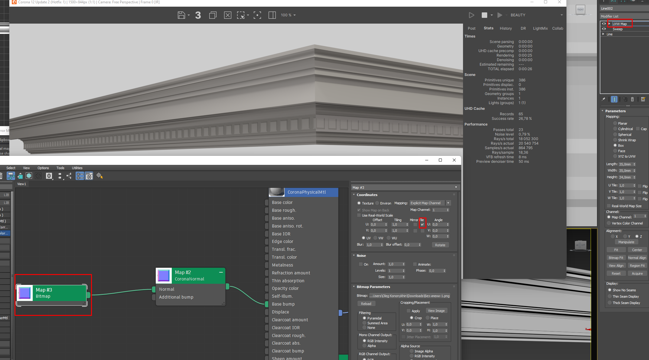

Если навыков хватает, сделай двуслойный мат, и на второй прикрути нормаль квадрата, в сети тысяча их.

даже одним материалом можно. только тайлинг оставь по горизонту. и отступ сделай на карте нормали. для общих планов сойдет
а вот если надо пустить два, или три разных декора, с разным шагом по карнизу - тут уже надо будет слои прикручивать.

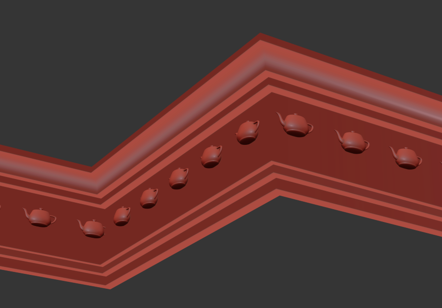

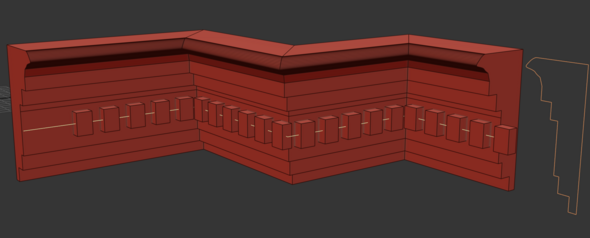

вот бесплатный макс ,  на углах конечно поправить нужно будет

Без проблем . И заменить на круги можно . Это модификатор арей

Shift+i это на один раз ... А к арею можно вернутся в любое время и все изменить... . )
