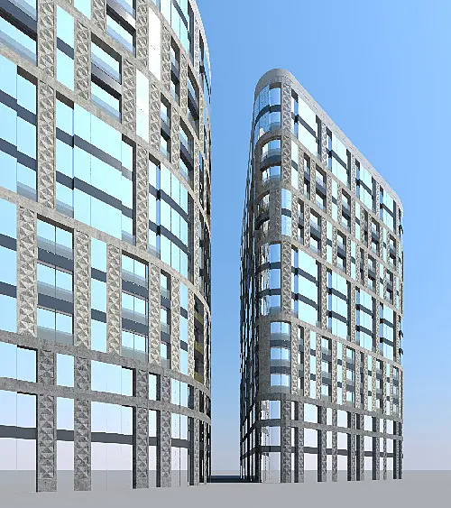

Я кстати лет 10-12 назад начинал писать плагин для генерации дисплейсных домов по сплайнам. Картинки ниже - это всё одни и те же экструдированные сплайны с разными текстурами дисплейса.
В сцене всё это выглядит так:
Расскажи после этого про ущербность дисплейса.
Сообщений: 4443
Цитата Slazzo:
интересная задумка, в памяти влезло только 2-е здания? ))
Десять лет назад кварталы такие считали на 32Гб. Виреем правда

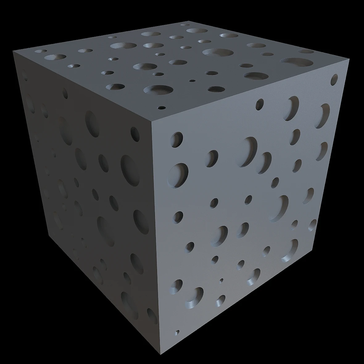

На сайте c 29.05.2015
Сообщений: 1384
Для клозапов может и не очень, но для человека вполне для его нужд я думаю, текстура 4к и куб полтора метра
на 32 можно и сейчас квартал легко посчитать если делать дома правильно и естественно не в короне. Потому что корона жрет оперативу просто и нифига, а результат  ничем не превосходит виреевский.
И смысл делать дома дисплейсментом если сделать геометрией проще и дешевле в смысле оперативы.
