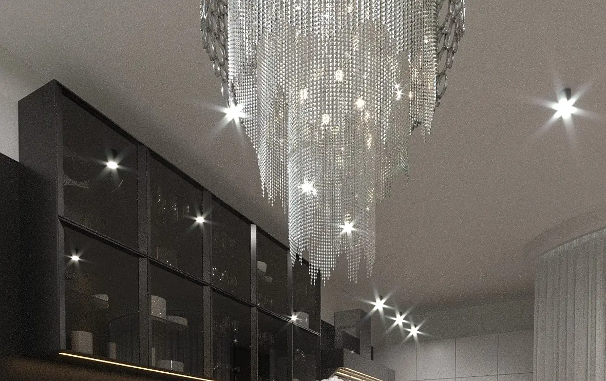

Уважаемые господа, подскажите, как сделать эффект лучей на точечном светильнике?

У вас три варианта.... Первый - научиться пользоваться поисковиком и чуть-чуть читать... Второй - встроенные эффекты в Corona или Vray (lens effects называются, вроде) Третий - вставить в фотошопе.

Весьма полезно... Стараюсь всегда им следовать. Линзой не пробовал - посмотрю. Пытался развернуть IES и перемещать их внутрь светильника и до него - не подошло... Относительно Фотошопа -  Вы серьезно?, а лучики вырезать и потом, как то наложить на светильник или вырезать светильник и потом патчем растеризовать края??? Что это за качество будет?

В фотошопе самый простой вариант, ЛЕНС эффект в VRAY вы будете 3 дня настройки  подбирать.
Вот как делаются такие штуки, с помощью инструмента печать:
Выбираете этот инструмент
Потом выбираете тип штампа (нам нужна звезда)
Меняете размер, примерно 40-70 (в зависимости от разрешения картинки может быть и больше)
Либо на дальние светильники может быть и меньше.
Потом держите клавишу ALT и щелкаете на самую белую точку на фото (это образец штампа), ALT отпускаете и щелкаете уже на светильнике. И все - вот вам свечение.
И потом опять ALT - светлое место на фото, и без ALT уже на светильнике.
На сайте c 17.05.2010
Сообщений: 139
Есче есть гугляндекс картинки по запросу flare и метод наложения screen в фотошопе

photoshop -> filter -> render -> lens flare

Все гораздо проще. Каждая звездочка в своем слое. Выбираете нужную и перетаскиваете на свою картинку. Получается весьма неплохо:

Я бы делал  Knoll Light Factory )))
https://www.youtube.com/watch?v=jbBUsITtLNU

ProDigitalSoftware StarFilter Pro v2.04 - Вас спасет,рекомендую. v2. - последняя бесплатная версия.smiley-smile.gif
https://yadi.sk/d/y4KPySwzzKmSU

Какая глупость. VrayFrameBuffer давно уже поддерживает интерактивные Lens Effects, всё рендерится на GPU и эффект полностью RealTime, плюс настроек там очень много и можно сделать очень реалистичные и красивые эффекты.
