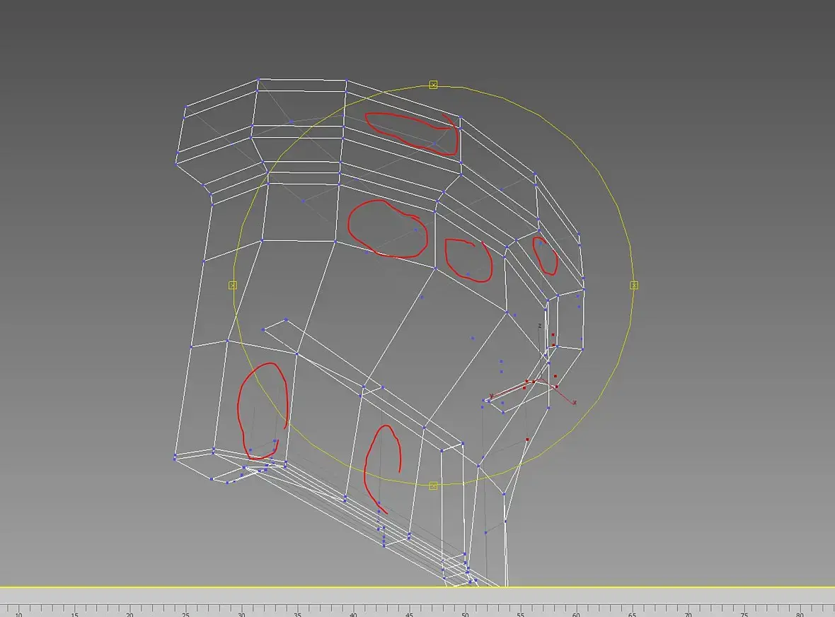

Подскажите пожалуйста, как сделать что бы задние рёбра отображались нормально как в старых версиях макса, обычным белым цветом или как-то хоть немного поярче, а то вообще ничего не видно. Какую кнопку надо нажать?

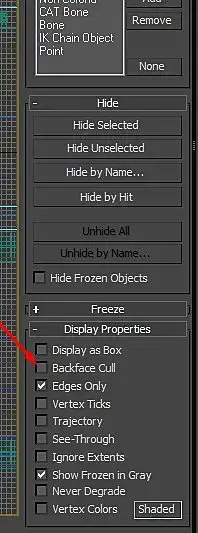

Может снять галочку с Backface Cull в Display Properties?

sergo632 хотя нет, я не то нажал показалось что помогло но нет :( А где дисплей пропертис в 2018 максе?

В 2016 здесь)

sergo632, бекфейс вообще ребра перестает делать видимыми, а тут серые. По идее че та другое. Хотя может в Максе 2018.4 так.

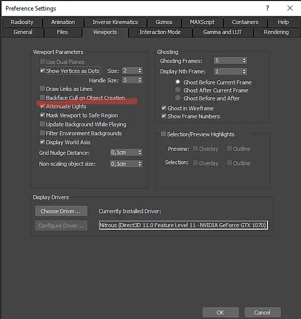

Чтобы не отключать у каждого нового объекта Backface cull в Display Proprties, нужно снять галочку Customize-Viewports-Backface Cull on Object Creation. 3ds max 2018

нет галочки, все равно не видны нижние рёбра...может есть ещё варианты?

lbpf2yth1, пробовали поставить потом опять снять? У макса такое бывает.

у меня так и не получилось с включённой и выключенной галочкой одинаково, как только переходишь в режим редактирования сразу задние грани становятся серыми, как только выходишь из режима редактирования опять всё норм

оставила светлую тему, поменяла цвет вьюпорт бекграунада на более светлый оттенок серого и линии видны...они действительно просто сливались с фоном))
