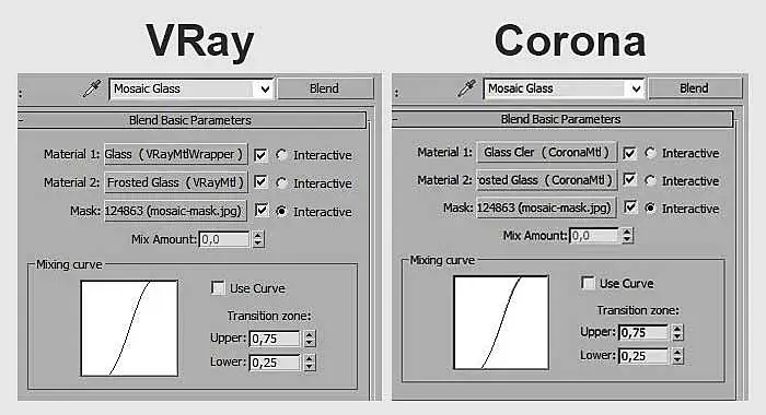

Я делала так:
(обратная сторона стекла - материал прозрачного стекла

Я делала так:
А если вместо фростет глас просто краска без рефракта, отражения не ломаются? Не помню в какой ситуации у меня начинались проблемы
Нет, у меня таких проблем не случалось.
