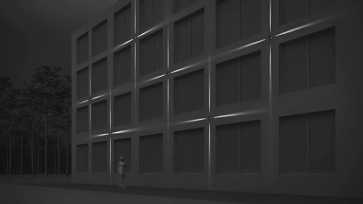

Всем привет!
На фасадном светильнике надо воссоздать такую же оттяжку света.
Подскажите, как это сделать IES источником? Может файл какой для него есть? В настройках всё перетыкал.
В 152м сборнике нет даже что-то примерно похожего.
А может и не IES ом можно сделать
