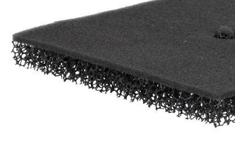

Как сделать такую геометрию
На сайте c 02.09.2017
Сообщений: 145
Помогите сделать геометрию ту что снизу (более темная)
или может текстурой через opacity как то можно?

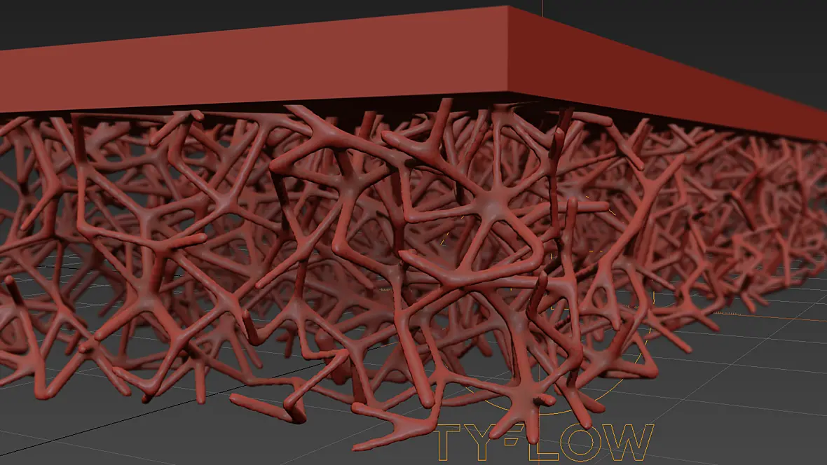

Как такое сделать не представляю, по крайней мене с лету. Но что-то мне подсказывает, что копать надо в сторону частиц, tyflow явно с таким справится.

Это все можно сделать копируя кривую или несколько , но это долго и не очень похоже. Думал есть способ легкий
Как с lattice сделать? Не выходит
you god damn right
Сообщений: 145
Цитата ViTcore:
you god damn right
Отлично! Мало работал с TYFLOW, буду копать)Спасибо за наводку!
