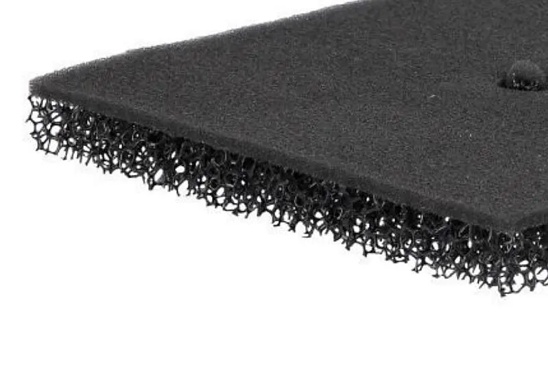

Как сделать такую геометрию
На сайте c 02.09.2017
Сообщений: 145
Помогите сделать геометрию ту что снизу (более темная)
или может текстурой через opacity как то можно?

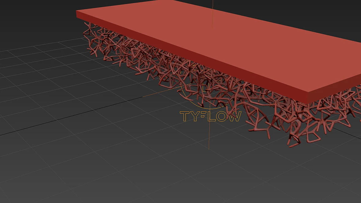

lattice+turbosmooth попробуй
Сообщений: 3608
Как такое сделать не представляю, по крайней мене с лету. Но что-то мне подсказывает, что копать надо в сторону частиц, tyflow явно с таким справится.

Геометрия бъётся по вороному и потом он него можно lattice+turbosmooth

Это все можно сделать копируя кривую или несколько , но это долго и не очень похоже. Думал есть способ легкий
Как с lattice сделать? Не выходит
you god damn right

Отлично! Мало работал с TYFLOW, буду копать)Спасибо за наводку!
