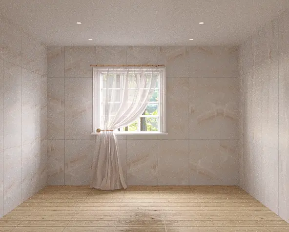

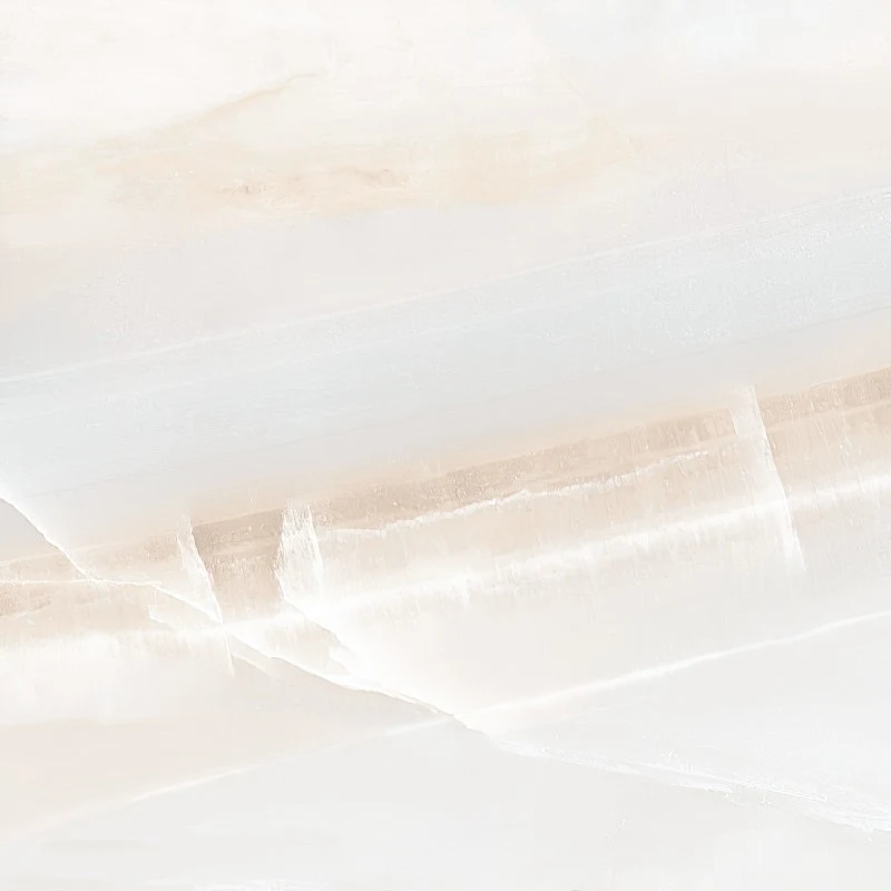

Здравствуйте, уважаемые. Может кто подскажет, как сделать такой материал керамогранита как на стене?
В наличии только такая текстура. Плитка будет 600*200, сделана в FG. Если через мультитекстур, то получается некрасиво, не как на фото. Пример того, что получается ниже.
Сообщений: 3849
Нарежьте имеющуюся текстуру на меньшие фрагменты, и из них уже скомпонуйте множество отдельных рисунков. Или не видно, что у вас текстура избыточная для размера плитки 600х200 мм.? Плюс оттенок у вас слишком розовый мещанский :)
* и на визе у вас плитка вот совсем не 600х200 изображена
спасибо за совет, попробую)
