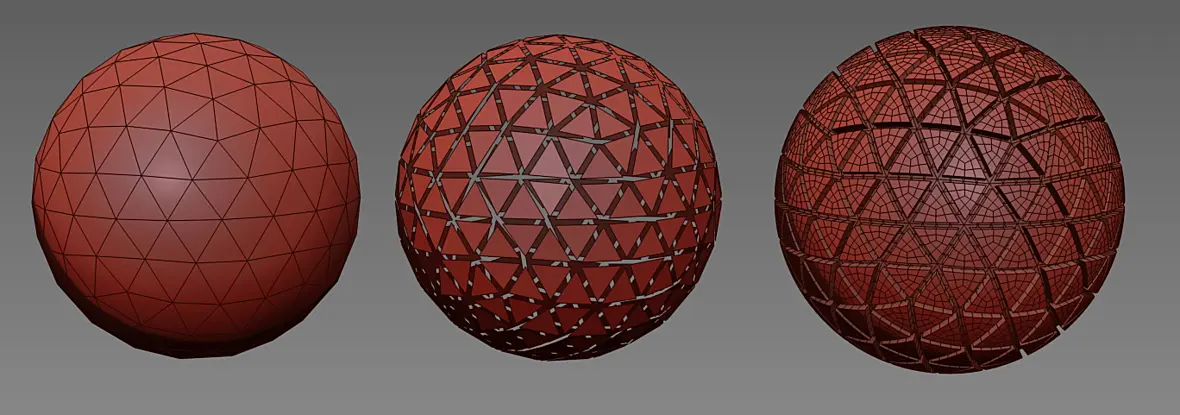

Здравствуйте, друзья! Подскажите, пожалуйста, как сделать такую же сферу только с треугольниками. Заранее спасибо!)
На сайте c 13.08.2017
Сообщений: 199
и дальше экструдить и тд.
если такое подходит конечно
На сайте c 02.03.2012
Сообщений: 236
Ярославль

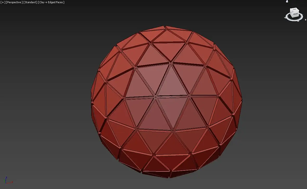

GeoPoly --> Рёбрам Сhamfer --> Граням Tesselate пару раз --> Spherify --> Shell
Сообщений: 199
Можно через инсерт по полигонам и экструд, можно через экструд по линиям - удаление лишниш полигонов - шелл - создание копии без модификаторов, смотря как на выходе нужно 2 отдельных обьекта или можно одним)

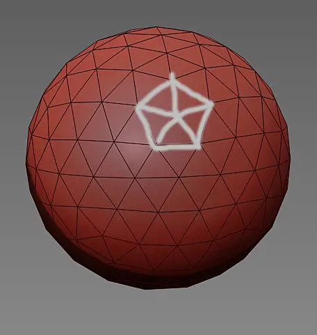

Спасибо огромное, но у геосферы треугольники сделаны с явным поворотом.

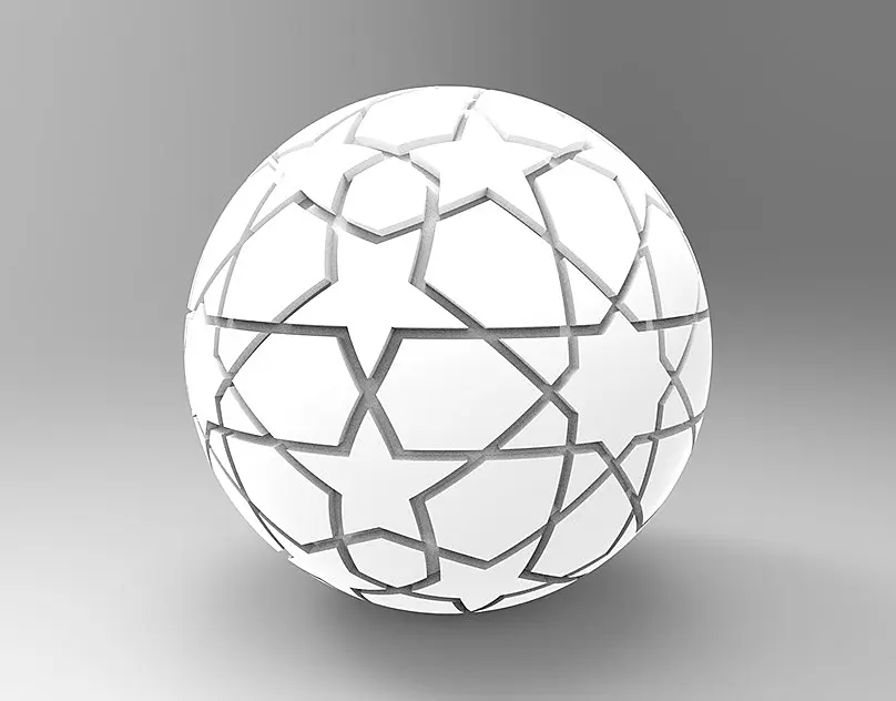

Если невозможно сделать с треугольниками из-за явной структуры, то как со звездами сделать?
Сообщений: 236
Ярославль
Вы бы нарисовали тогда как должны по-вашему располагаться треугольники.

Круто было бы узнать, как сделать ту первую сферу, белую.
На сайте c 11.09.2018
Сообщений: 48
AlexHappy
Я сам не знаю.

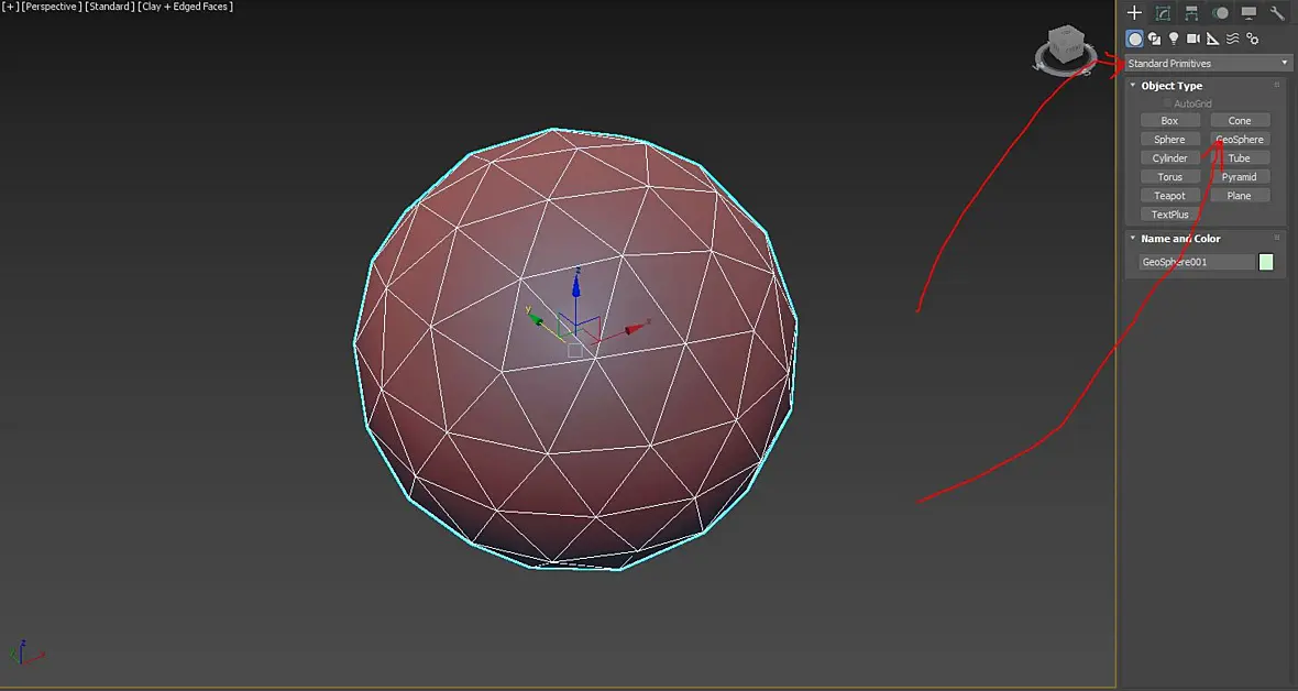

Из трёх типов геосферы только икосаэдр (icosa) имеет равные треугольники. Если он не подходит то проверьте примитив Hedra

Белая сфера не топология, а набор сечений. 8 зигзагов крутанули по одной оси и вырезали булем.
текстурой.
Сообщений: 16820
Ха, я тоже так могу:
геометрией!
