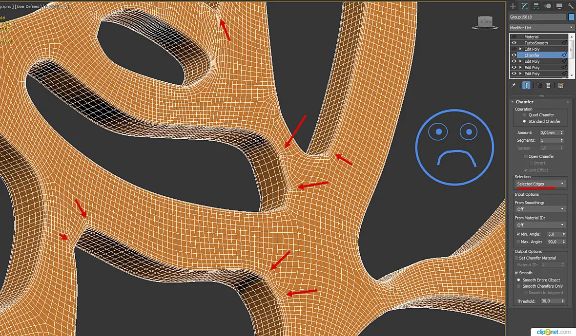

Но теперь нужно добавить эджи по бокам (желательно 3-4) для корректного сглаживания. Да, знаю, можно вручную, но есть ли более быстрый способ? Так как стул состоит из множества отверстий, и если делать дедовским методом, то это каждый ринг нужно будет выделять и добавлять нужное количество ребер.
в риббоне есть кнопка для выделения hard edges (вкладка Selection) и после выделения можно в 2016+ максе сделать чамфер, который просто добавит суппорт лупы без фаски
Не вариант... В таком случае будет некорректное изменение толщины, как Руфус выше предлагал
Есть вариант сделать с помощью КвадЧамфера, (Выставив Смузинг Груп), но все равно всплывают нехорошие косяки. Возможно это можно починить в Зебре, не знаю... надо пробовать
