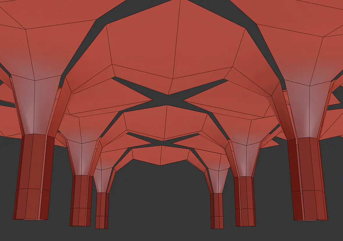

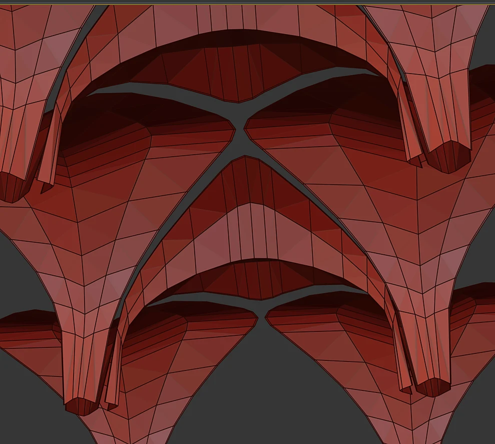

Вот 5 минут полимоделлинга.
Неточно - но смысл ясен. За полчаса легко сделать. Главное один элемент сделать, остальное - симметрия
две арки - экструд, одну повернуть на 90гр, затем булеан - пересечение. Чистим. Создаем звезду 4-х конечную, подгоняем, экструд и вычитаем ее из "арок" - дальше уже проще)

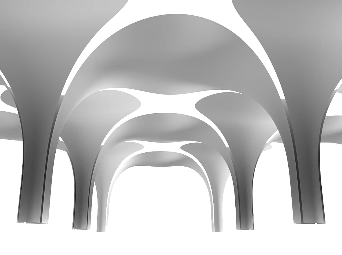

Цитата WhiteHotLas:
двух полуцилиндров
нет
На сайте c 03.08.2017
Сообщений: 333
прикольно вы круги в квадраты превратили - я про колонны.
только маленький нюанс там:
Сообщений: 333
там то да, сходятся в квадрат, но из овальной формы, а вы переупростили)
и это разные высоты
