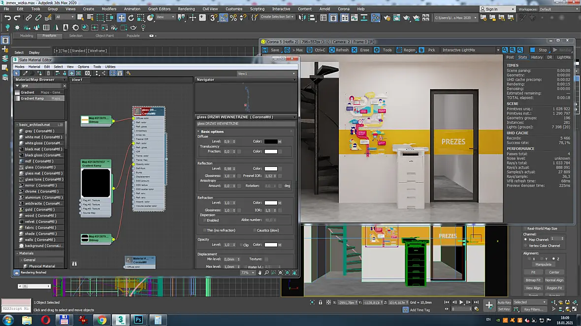

У меня есть дверь, со стеклом, и я к полигону, который отвечает за стекло, применяю CoronaMTL. В дифьюз кидаю Битмап с желтым элементом и белым текстом по середине. Остальной фон удалила в фотошопе. Также, закидываю эту карту в рефракт. Затем я сделала карту прозрачностей (то, что должно быть видимым - залила белым, то что нет (фон) залила черным и закинула в Opacity.
В итоге- желтый отображается,а  белый текст - прозрачный((

Видимо в карте рефракта надпись белая

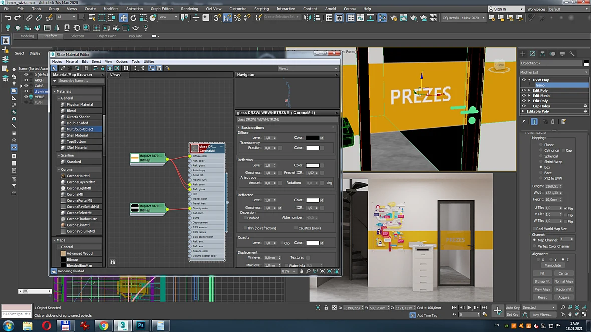

Сделал, как у Вас

Тут каким-то образом сработало, однако человечек тоже должен быть в идеале более ярким, белым.

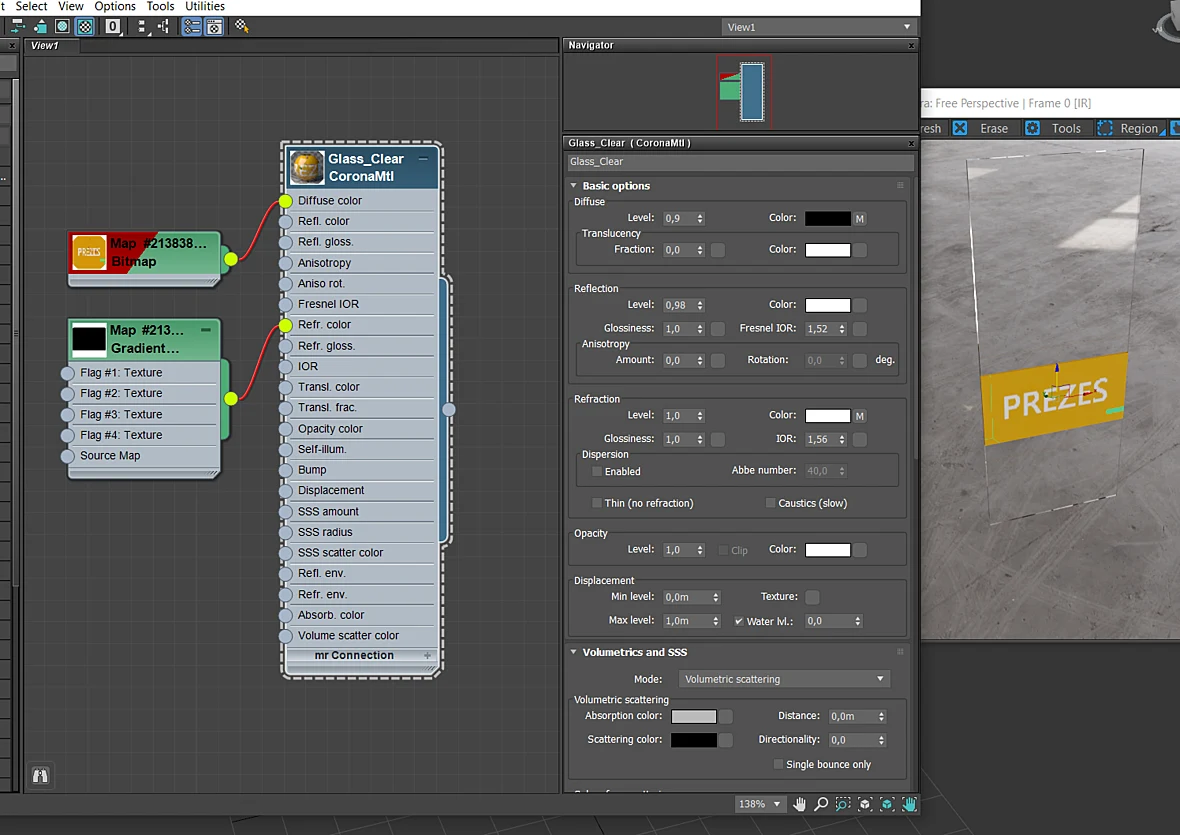

а можно поподробнее про карту градиента?

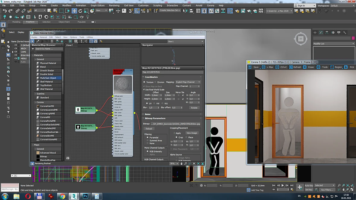

В общем, как-то снова "натыкала")))
Но жаль, что не понимаю закономерностей
Просто ч\б маска для надписи, точно такая, как на миниатюре, где белый цвет прозрачный, а чёрный нет. Так, как Выше уже сказали, Ваша текстура это примитив в виде прямоугольника, поэтому для меня было быстрее всего таким образом в самом 3d max сделать эту карту прозрачности из встроенной карты градиент.

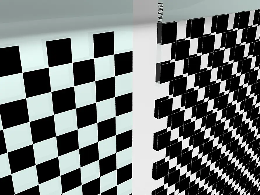

нет там это так не делается, потому что у стекла две стороны и будут проблемы с преломлением и двойным отражением. и вообще есть корона лейерд на замену бленда,но здесь лучше  и проще сделать отдельным плейном
слева плейн с права бленд\layerd
и возня с мультисабом тоже вряд ли чем то хорошим закончится

сами попробуйте сначала сделать потом скажите каким способом проще) если вообще получиться, не все шейдеры нормально работают с мультисабом плодя преломления на стекле и черные стыки на ссс
да многослойный тот же бленд только в короне больше слоев можно мешать и уже бленд не нужен, поэтому его использовать бессмысленно
