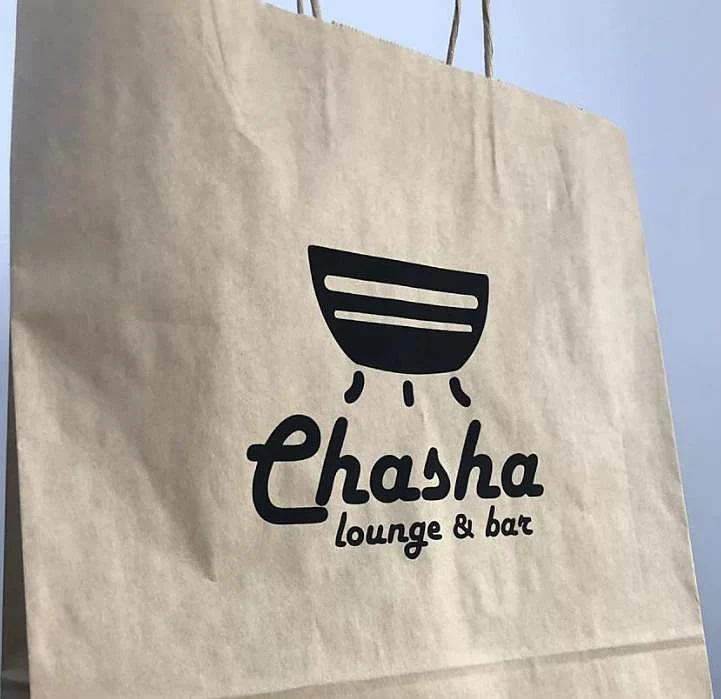

Есть текстура логотипа. есть текстура бумаги. нужно как на примере - чтобы основной материал вместе со складками был бумага. а логотип ложился на складки "сверху" ну как в жизни. что то не соображу.
сам пакет частично изломаю физически ко всему прочему конечно.

В фотшопе, или любом другом редакторе положить лого поверх текстуры бумаги. Или прямо в максе положить через микс или композит ноду и второй ЮВ канал.

Тогда через микс карту и второй канал, гизмо UVW Map двигать. Альфа вам не нужна, само лого сделайте ЧБ и будет вам маска для наложения, а цвет можно будет контролировать.

не фотошоп не тот случай. нужно двигать будет складки - подбирать по ракурсу
ну то есть лого с картой прозрачности получается? или что там поддерживает tiff png?

Можете в любом. Просто через ч/б маску.
