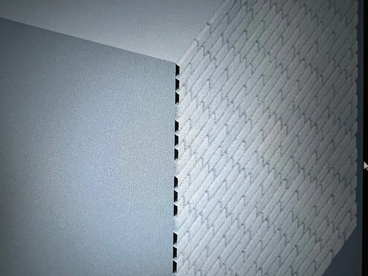

Может кто подскажет, как сделать корректное примыкание кирпичной кладки на углу?
К примеру создал куб, накатил едит-меш, на одну плоскость кинул текстуру кирпича с дисплейсментом, и вот что получилось....
Мне нужно создать кирпичную кладку на лоджии с обычными отштукатуренными откосами.
Спасибо!
Сообщений: 10865
Для такого маленького куска стены можно сделать геометрией.

можно замиксить дисплейсмент через второй канал развертки с градиентом с наложением прям по краюшку стены, но геометрией как сказали выше будет и проще и наглядней.
На сайте c 16.10.2006
Сообщений: 1827
так у вас тут дисплейс в другую сторону - кирпич впуклый, а он выпуклый - поэтому обычно и не возникает таких проблем

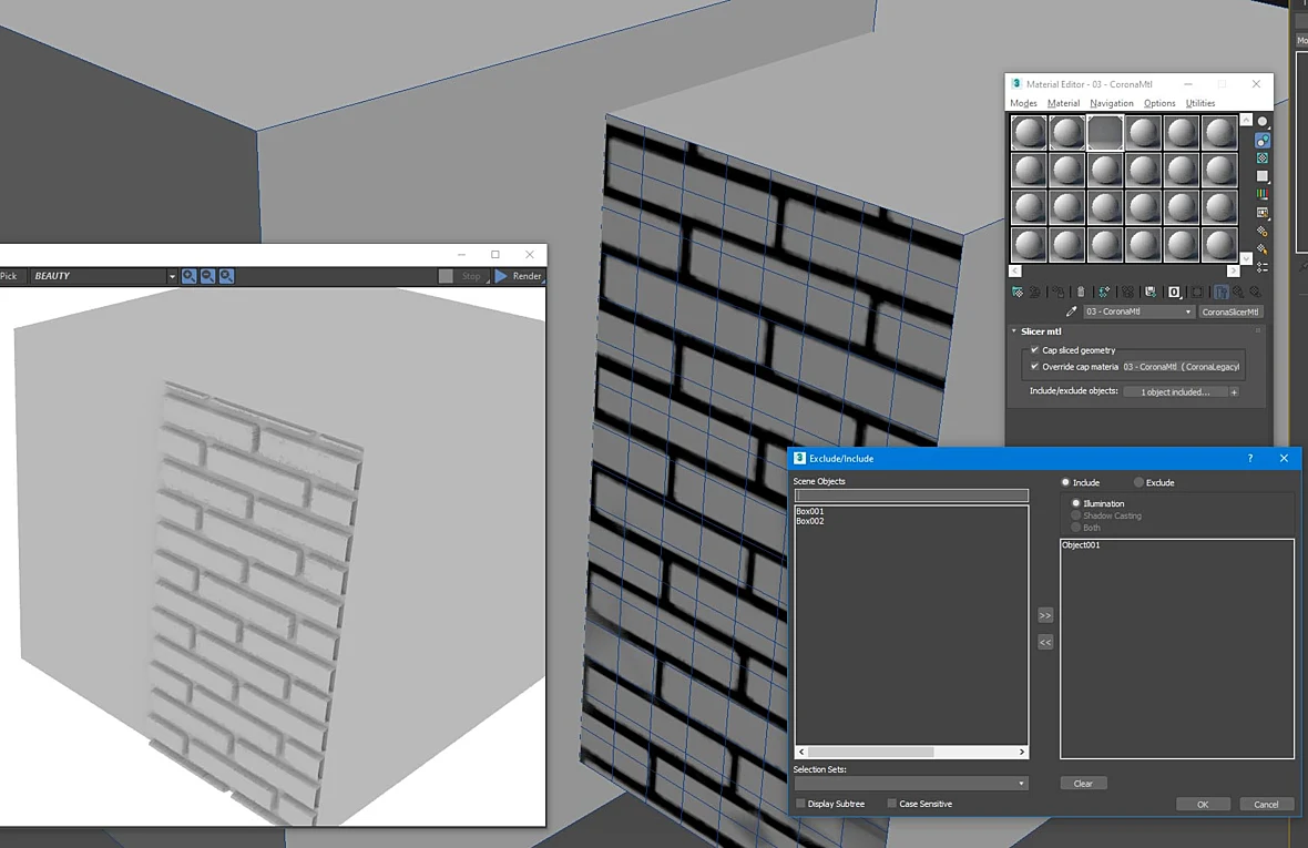

На сайте c 25.01.2013
Сообщений: 244
Попробовал через CoronaSlicerMtl вполне хорошо закрывает дыру от дисплэйс
с другой стороны
с другой стороны
Спасибо попробую!

Сообщений: 85
Если дисплейсмент рвёт угол, то на угол проблемный надо наложить Chamfer (фаска) с 4-5 гранями
Спасибо , уже решил другим путем.
Но Ваша идея супер и гениальна проста, возьму на вооружение )
