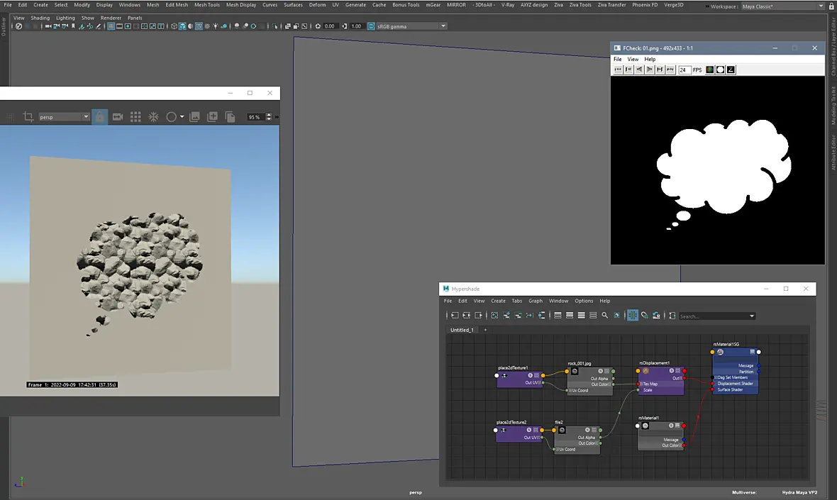

Rawwwest, в смысле? я, признаться, не догоняю,  что мешает продублировать эту поверхность, разделить её на участки (поворотник, стоп и т.д.) и каждому из фрагментов назначить свой материал с блекдже.. т.е. с дисплейсментом/бампом и шлю.. т.е. отражениями/цветом и проч. характеристиками?

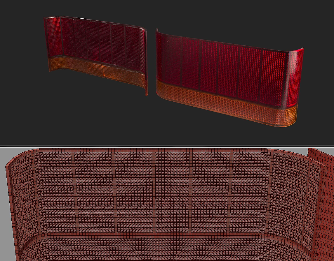

Если делать геометрией, то нет там ничего сложного и страшного. Просто расчитать сетку на ровной поверхности (можно так же еще сделать текстуру для селекшена), длинна которой должна соответствовать длинне патча (подогнуть можно еще и используя и FFD, можно использовать и скинврап). Поделить на ID для материала. Настроить материалы.
О, примерно такого результата я и добиваюсь. Спасибо

Rawwwest, панятна, велкам ) геометрией, конечно, будет честнее, но тяжелее. если потребуется альтернатива с маской, будет уместно упомянуть uv, чтобы корректно её расположить

Да я до текстур пока вообще не дошел еще, пока все стараюсь делать геометрией, изучаю разные техники и тп) У меня получалось делать геометрией катафоты, но там они были либо просто прямоугольные, либо под круглую форму. А тут я столкнулся с изгибом и не понять как сделать лучше) Сделаю еще одну модель и буду заниматься текстурами

Rawwwest, так это не шейдинговые, а формообразующие — дисплейсмент (в примере) и бамп отлично вписываются в технику моделирования, помогая избегать ситуаций, когда геометрией накладно выйдет. с изгибами геометрии, думаю, проще понять на примере той же покрышки, когда полоска с протектором сворачивается бендом в кольцо и "формуется" при необходимости  другими модификаторами — lattice в майке или ffd в случае с максом. удачи )
